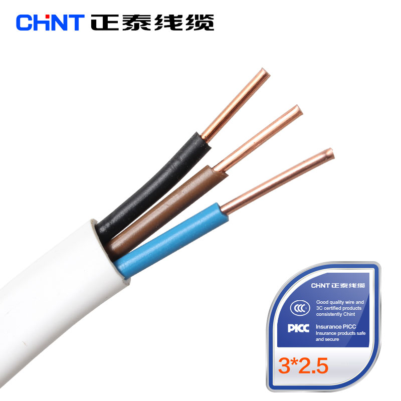

    4- چند متر سیم برق 3 رشته مثل اینها
    دو رشته اش به هم وصل میشه تا بشه یک رشته و برای انتقال برق مثبت از یکی از پایه های آمپر به شناور ازش استفاده میشه تا افت برق کم بشه
    رشته ی سوم هم از منفیِ شناور میاد وصل میشه به منفی آداپتور
