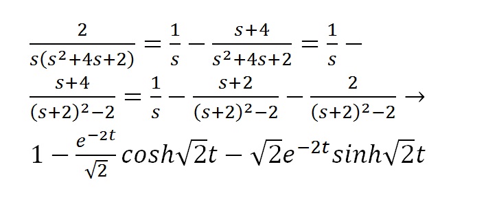

    وقتي مخرج يه عبارت درجه دوم باشه، مخرج رو ازش مربع كامل مي سازيم بعد با استفاده از قضيه اول انتقال براحتي لاپلاس معكوسش بدست مياد.

    یه مشکل دیگه هم که دارم در مورد معکوس لاپلاس تو همین توابع با ریشه موهومیه .خیلی کار کردم روش ولی چیزی دستگیرم نشد اگه ممکنه اینم یه توضیح بدین که چطوری باید عمل کنم
    و بسیار ممنون از راهنماییتون
    اول با استفاده از تجزيه كسر داريم:
    كسر اول كه تكليفش معلومه. در مورد كسر دوم با توجه به k ، سه حالت داريم:
    كه در محاسبه از قضيه انتقال كه در پست قبل توضيح دادم استفاده شده.
