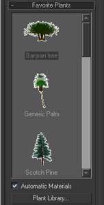

    اولین گزینه موجود در این قسمت گزینه Foliage می باشد این گزینه کتابخانه ای از درختان و گیاهان پیش فرض در داخل نرم افزار را در اختیار شما قرار می دهد. با انتخاب هر یک از این گیاهان داخل کتابخانه می توانید در صحنه یک درخت یا درختچه ایجاد نمایید.
    1) به پانلCreate رفته و از منوی کرکره ای قسمتGeometry گزینهAEC Extended را بزنید.
    2) گزینهFoliage را بزنید و در منویCreate پیمایش کنید. از گیاهان موجود و رایج هر کدام را که مایل بودید انتخاب کنید و با کلیک در صحنه یک گیاه ایجاد نمایید.
    به منویModify رفته و از پارامترهای موجود گزینه پارامترHeight را تغییر دهید. می بینید که اندازه درخت یا درختچه موجود در صحنه تغییر می کند. با دست کاری با بقیه پارامترها ماهیت آنها را بدست آورید.

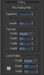

    شیRailing
    به کمک این شی می توان انواع ریلها و پرچین ها و یا شکلهایی از این قبیل را ایجاد نمود. می توانید با تنظیم ارتفاع و اندازه شی موردنظر خود را ایجاد نمایید و یا با معین کردن مسیر یا قراردادن یک Spine به عنوان مسیر این شی را شکل دهید در ضمنRailing را می توان برای ساخت انواع پلکان های پیچیده استفاده نمود.
    مؤلفه های فرعی شی به صورت زیر می باشد:
    ریلهای پائینی :Lower Rails
    پستهای ریل:Post Railing
    قسمت های توپرریل:Solid Fill of the Railing
    ریل های بالا:Top of Railing
    تیرک های ریل:Picks of the Railing
    برای ایجاد اشیاءRailing بهتر است که از دیدگاه پرسپکتیو یا دوربین استفاده نمایید.

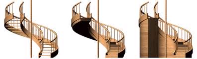

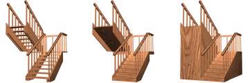

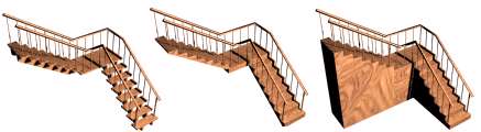

    شیStairs
    به کمک این بخش می توانید پله هایی با اشکال مختلف ایجاد نمایید. برای مراجعه به این بخش به منویCreate رفته و از منوی کرکره ایGeometry گزینهStairs را کلیک کنید در این قسمت چهارنوع مختلف از انواع شکلهای پله وجود دارد که در زیر به آن اشاره می کنیم.
    پلکان مارپیچی:Spiral Stairs
    پلکان ال شکل:L-Type stairs
    پلکان مستقیم:Straight Stairs
    پلکان یوشکل:U-Type Stairs
    این پلکان ها به سه صورت ارائه می شود. جعبه ای، بسته، باز .

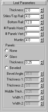

    قسمتLeaf parameter
    گزینهThickness تعیین کننده ضخامت درب می باشد.
    پارامترStiles/Top Railتنظیم پهنای چهارچوب و کناره های درب.
    پارامترBottom Railپهنای چهارچوب پایین.
    پارامترPanels Horizتعیین تقسیمات پانل در مسیر محورافقی.
    پارامترPanels vertتعیین تقسیمات پانل در مسیر محور عمودی.
    در قسمتPanels گزینهNone باعث ایجادنشدن پانل می شود و گزینهGlass یک پانل شیشه ای بدون پخ زدگی ایجاد می کند.
    گزینهBeveledباعث پخ زدگی در پانل می شود و پارامترهای آن را در زیر توضیح خواهیم داد.
    پارامترBevel Angleزاویه پخ زدگی می باشد.
    پارامترThikness1 ضخامت اول.
    پارامترThikness2 ضخامت دوم.
    پارامترMiddle Thickضخامت میانی درب.
    پارامترWidth1 ضخامت اول.
    پارامترWidtstrong ضخامت دوم.

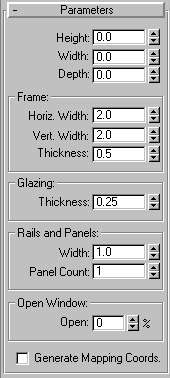

    پارامترهای شیWindow
    قسمت اول به ترتیب مربوط به ارتفاع، پهنا، عمق شی می باشد.
    قسمتFrame مربوط به چهارچوب پنجره می باشد.
    قسمتGlazing مربوط به ضخامت شیشه می باشد.
    قسمتRail and Pahleمربوط به ریل که چه تعداد و با چه ضخامتی باشد.
    قسمتOpen window تنظیم زاویه بازشدگی پنچره می باشد.

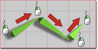

    Line
    به وسیله این گزینه می توانید یک باریکه به روش آزاد ترسیم نمایید. با کلیک در صحنه و کلیک های پشت هم شما می توانید یک باریکه به روش آزاد ترسیم نمایید.
    یک باریکه دارای مولفه های فرعی می باشد که هر کدام از این مولفه ها می تواند وسیله ای باشند برای تغییر دادن اشیاء موردنظر. که در زیر آنها را توضیح خواهیم داد.

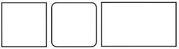

    Rectangle
    به وسیله این گزینه می توانید یک مربع خلق نمایید.

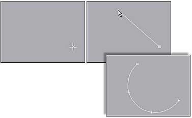

    Ellipse: به کمک این گزینه می توانید یک بیضی خلق نمایید.
    Arc: به وسیله این گزینه یک کمان یک خط قوس دار ایجاد می شود.

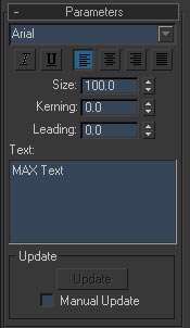

    Text: به کمک این گزینه شما می توانید یک متن در صحنه ایجاد نمایید. پارامترهای خاص این گزینه را در زیر توضیح خواهیم داد. تنها پارامتر خاص این گزینه قسمتParameters می باشد.
    قسمت اول که یک منوی کرکره ای می باشد برای تعیینFont می باشد
    در زیرهمین قسمت چند گزینه وجود دارد که به ترتیب از چپ برای ایتالیک کردن یک متن، برای زیر خط دار کردن یک متن برای چپ چین، وسط چین، راست چین و به صورت پاراگرافی می باشد.
    قسمت سوم که سه فیلد عددی می باشد. که برای اندازه و ایجاد فاصله بین حروف و گزینه سوم برای تعیین فاصله بین سطرها می باشد.
    قسمتBox text برای نوشتن متن ها می باشد.
    قسمتUpdate نیز برای به روز کردن نوشته می باشد که به دو صورت خودکار و دستی قابل تنظیم می باشد.

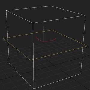

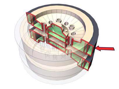

    Section: این شی نوع خاصی از اشیا است که شکلهایی را بر اساس برش مقطعی اشیاء مش تولید می کند این شی بعنوان یک چهار ضلعی دو برش ظاهر می شود و می توانید آن را جابجا نموده یا بچرخانید تا یک یا چند شی از جنس مش را برش دهید سپس دکمهCrate Shapes را بزنید.
    در قسمتShape در بالای گزینه های اشیاء دکمه به نامStart Mew Shape وجود دارد. کار این دکمه این است که اگر فعال باشد( که به صورت پیش فرض فعال است) بعد از خلق هر شی، شی بعد به صورت مستقل خلق خواهد شد
    ولی اگر آن را از حالت فعال به غیرفعال تبدیل کنید شی ایجاد شده بعد از شی اول به همین شی( یعنی شی اول) می پیوندد و جز زیر مجموعه آن حساب خواهد شد.

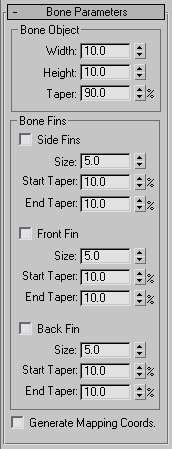

    Bone
    Bone به معنی استخوان می باشد.Bone یک سیستم برای متحرک سازی می باشدBone ها به گونه ای به یک دیگر مقید شده اند که از خود رفتاری مانند استخوان نمایان می سازند.
    برای ایجاد یک سیستمBone بر روی گزینهBone در داخل منویsystem کلیک کنید سپس در نمایLeft شروع به کلیک کنید هر کلیک یک مفصل در راهBone شما ایجاد می نماید. زمانی که خواستید که ساخت استخوان ها را به پایان برسانید با کلیک راست خلقBone به اتمام می رسد.
    زمانی که شما بر روی گزینهBone در منویsystem کلیک می کنید پارامترهایی در منویsystem ظاهر می شود که قسمتBone parameters برای اندازه ها و نیز ایجاد زائده هایی در کنار هرBone می باشد.
    و در کنارBone parameters منوی دیگری نیز ظاهر می شود که مربوط به حرکات معکوس (Inverse kinematics(IK)) می باشد در این منو شما انواع کمک کننده های(IK) را مشاهده می کنید که در زیر به صورت اجمالی درباره آنها توضیحاتی خواهیم داد.
    History Dependent: کنترلر در اینجا به صورت کامل بر رویBone قرار دارد و با حرکت دادن آن حرکتی به صورت کلی اما در جهت خلقBone ایجاد می شود.
    IKHIsoIver: به کمک این کنترلر می توان حرکتی در یک جهت به سمت خمBone ایجاد نمود.
    Iklimb حرکاتی همانند مفاصل دست یا پا ایجاد می نماید.
    Spline IK solver به کمک این گزینه می توانید از یک باریکهspline برای حرکت کمک گرفت بیشتر از این خاصیت برای ساخت ستون فقرات استفاده می شود.
    باید ابه این نکته اشاره کنم کهBone ها قابلیت رندر پذیری ندارند و برای فعال کردن این خاصیت بر رویBone رفته و به منویEdit رفته و گزینهpropertiesobject رفته و گزینهRenderable را زده و فعال نمایید.
    به این ترتیبBone های شما قابل رندر می شود. از قیدها نیز می توان برای مقید نمودنIK ها یاBone ها استفاده نمود که در آینده به آن خواهیم پرداخت.

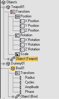

    سیستمRing Array
    سیستمRing Array تشکیل شده است از یک کمک کنندهDummy و تعداد جعبه که در دور آن می باشد جعبه ها را می توان بر روی حلقه سینوسی قرار داد و آنها را تغییر داد و همچنین به وسیله پنجرهTrack View می توان به جای جعبه ها اشیاء دیگری قرار داد.
    برای ایجا یکRing Array به منویsystem مراجعه کنید سپس گزینهRing Array را زده و در صحنه یک سیستمRing Array ایجاد نمایید. بر روی یکی از جعبه ها کلیک کنید و به منوی motion رفته و پارامترهای این سیستم را مشاهده کنید.
    Radius: میزان قطر سیستم
    Amplitude: میزان قرارگیری شی بر روی دامنه.
    Cycles: دامنه موجود را گردش و دوران می دهد.
    Panes: یک جنبش تغییر و تحول در شی ایجاد می نماید.
    Number: میزان مکعب های موجود در صحنه می باشد.
    برای تغییر شکل مکعب ها و جایگزین نمودن اشیاء دلخواه شما به منویGraph Editors رفته و سپس گزینهTrack View را بزنید. در لیست سمت چپ پنجرهTrack view شیی که می خواهید جایگزین کنید
    را پیدا کرده و سپس راست بر روی آن راست کلیک کرده و گزینهcopy را بزنید بعد ازcopy بر روی سیستمRing Array رفت و یکی ازBox های موجود را پیدا کنید و بر روی آنpaste نمایید.

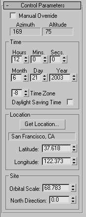

    سیستمDaylight وsunlight
    این دو سیستم حرکاتی کامل شبیه به حرکات خورشید را انجام می دهند و از نظر جغرافیایی بر یک فضا دقیقاً همان حرکات را انجام می دهند. البته امکان متحرک سازی زمان و تاریخ می باشد. سیستمsunlight از یک نوعDirectional استفاده می نماید. سیستمDaylight در سیستم فرعیsunlight وskylight را با یکدیگر ترکیب می نماید.
    بر روی سیستمDaylight کلیک کرده و در صحنه موجودDrag کنید تا یک سیستمDaylight ایجاد شود. به منویmotion رفته و پارامترهای آن را مشاهده نماید اول که ساعت دقیقه و ثانیه می باشد دوم ماه روز سال می باشد در قسمتLocation هم می توانید موقعیت مورد نظر خود را ایجاد نمایید.

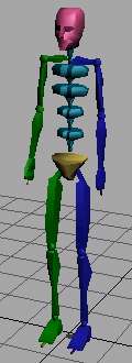

    Biped

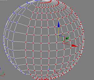

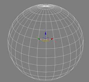

    Mesh :
    به طور كلیMesh به معنی تور می باشد وسطح های تشكیل دهندة یكObject كه به صورت مربع هستند راMesh می نامند.

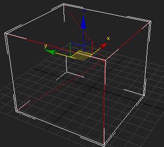

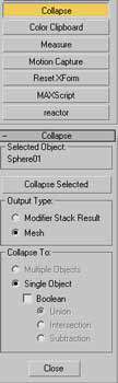

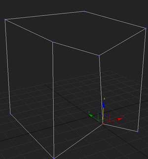

    ConvertیكObject
    زمانی كه درصحنه یكObject ایجاد می نمایید به سه صورت می توانید آن را Convert یا تبدیل كنید. یك راه این است كه در صحنه برروی شی انتخاب شده راست كلیك كرده ودرقسمتConvert to گزینهEditable mesh را انتخاب نمایید.
    راه دیگر آن است كه به منوی Modify بروید وبرروی نام شی انتخاب شده راست كلیك كرده وسپس آن را بهEditable mesh تبدیل نموده
    راهدیگری نیز وجود دارد به این صورت كه به منویUtilities بروید وبروی دكمهCollapse كلیك نموده وشی انتخابی را بهEditable mesh تبدیل نمایید.
    Editable messh پنج مولفه فرعی دارد كه درزیر توضیح خواهیم داد :
    Vertex : نقطه ، نوك
    Edge : لبه
    Face : سطح های سه گوش
    Ploygon : چند گوش ها
    Element : یك عنصر از شی
    دراینجا پارامترها وكلید های مربوط به گزینه Vertex را توضیح خواهیم داد.
    قسمت Selection :
    دراین قسمت همان طور كه ازنام آن پیداست برای انتخاب ومراحل انتخاب می باشد.
    با فعال نمودنVertex پارامترهای مختلفی روشن می شود درقسمت Selectionاین گزینه ها روشن است.
    Ignore Back Facing : به كمك این گزینه زمانی كه ما داریم یك قسمتی یا یكVertex را انتخاب می كنیمVertex های پشتی انتخاب نمی شوند.
    Show Normal : به وسیله این گزینه زمان انتخاب یكVertex نرمال آن نیز نشان داده می شود ( در رابطه با نرمال ها دو دروس قبل توضیحاتی را داده ایم )
    گزینهvertex Hidde های انتخابی را مخفی می سازد. وگزینهUnide All تمامVertex ها را نمایان می سازد .
    به كمكNamed Selectione می توان ازگروه های انتخاب شده كپی هایی را برداشت.
    قسمتSoft selection
    به كمك این گزینه می توانید یك جاذبه دراطراف Vertex انتخاب شده ایجاد نمایید وبه این ترتیب یك حركت وجابجای نرمی را داشته باشید.
    بازدن دكمهUse soft selection شما این قابلیت را فعال میكنید.
    بعد ازفعال كردن چندگزینه روشن می شود كه درزیر آنها را توضیح خواهم داد.
    گزینهFalloff میزان میدان مغناطیسی دور Vertex انتخابی را زیاد می كند.
    گزینهPihcn میدان مغناطیسی را نیش گون و تیز می كند.
    گزینهBubble میزان میدان مغناطیسی را هموار وتپه ای شكل می كند.
    قسمت Edit geometry
    دراین قسمت ابزار و وسایل ویرایش (Edit ) شی را دارید.
    گزینهCreate می تواندVertex خلق نماید وگزینهPelete نقاط (Vertexها ) را ازبین می برد.
    به وسیله گزینهAttach می توانید شی دیگر را به داخل این مجموعه وارد نمایید وجزءElement این مجموعه نمایید.
    به كمك كلیدDetach می توان نقاط انتخابی را ازمجموعه جدانمود وبه یك شی جدا ومستقل تبدیل نمود.

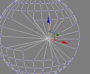

    گزینه Collapse
    به كمك این گزینه تمام نقاط وانتخاب شده متلاشی می شوند وازبین رفته وبه یك نقطه واحد مركزی تبدیل می شوند.

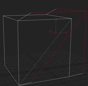

    در ادامه مبحثEditable mesh در این قسمت می خواهیم به قسمت بعدی یعنیEdge یا لبه ها بپردازیم . لبه ها درواقع خطوطی هستند که نقاط یاVertex ها را به یکدیگر متصل می کنند این مولفه نیز مانند مولفهVertex دارای فرمانهای برای تغییرات می باشد.
    که درزیر به آنها خواهیم پرداخت البته بعضی از این فرمانها در تمامی یا بعضی از مولفه ها به صورت یکسان می باشند که ما از آنها به صورت سطحی خواهیم گذشت.
    Selection:فرمانهای این قسمت مربوط به نوع انتخاب و انتخاب کردن می باشد .
    By vertex : به کمک این گزینه می توان با انتخاب یک نقطه تمام خطوط متصل به آن نقطه را انتخاب نمود.
    Ignore Backfacing: با فعال نمودن این گزینه زمان انتخاب خطوطی پشتی انتخاب نمی شوند.
    Soft selection: این قسمت در آموزش قبل گفته شده است.
    Edit Geometry: دراین قسمت ما می توانیم خطوط انتخابی را ویرایش نماییم . که دارای فرمان های زیر می باشد.
    Delete: به کمک این گزینه می توانید یک لبه را حذف نمایید.

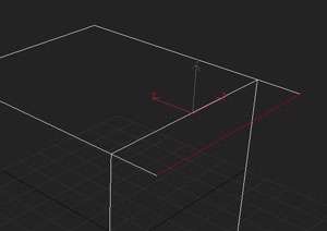

    Attach: به کمک این فرمان می توانید خطوطی که در مجموعه این شی نیستن را به خطوط این شی اضافه نمایید و زمانی که مولفه فرعی لبه یا(Edge) را فعال می نمایید آن لبه نیز قابل انتخاب باشد.
    Divide: به طور کلیmesh ها مثلث های هستند که با چسبیدن دو مثلث یک سطح مربع را ایجاد می کنند ولی چون کار با مثلث ها بسیار کاررا مشکل و پیچیده می سازد نرم افزار به طور پیش فرض خطوط میانی بین سطوح مربع را از بین برده است این خطوط که از قطر مربع گذر نموده میانه یا خط وسط دو شی مثلث هستند به کمک این گزینه یعنی (Divide) شما می توانید تعداد مثلث های تشکیل دهنده بر روی یک سطح مربع افزایش دهید.
    Turn: همانگونه که در بالا گفته شد به طور کلیmesh ها مثلث های هستند که به یکدیگر چسبیده و تشکیل سطح می دهند اما در نرم افزار به علت جلوگیری از پیچیدگی و سختی کار این خطوط حذف گردیده به کمک گزینه Turn شما می توانید موقعیت خط خود را تغییر داد و به موقعیت خطوط مثلث تبدیل نمایید یعنی با انتخاب یک خط و زدن گزینهTurn آن خط چرخش یافته و موقعیت خود را تعویض می کند.

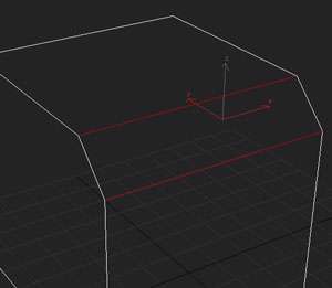

    Extrude: این گزینه در3ds max بسیار مهم می باشد و در مدلسازی براساسPolygon یاMesh پایه اصلی ما می باشد به کمک این گزینه می توان یک خط را از جای خود به بیرون یا درون شی براساس جهت نرمال آن خط رشد داد یعنی با انتخاب این گزینه و فعال نمودن گزینهExtrude ودرگ کردن صحنه خط را رشد داده به سمت داخل یا بیرون شی بکشید البته جلوی این گزینه یک فیلد عدد وجود دارد که براساس نوع تنظیمات صحنه برواحدهای مختلف اندازه گیری می توان به آن عدد داد.
    Chamfer: این فرمان نیز از فرمان های مهم و کاربردی می باشد این فرمان نقش مهمی را در قسمت مدلسازی به کمکEditable mesh یاEditable polygon بر عهده دارد فعالیت این گزینه این است که خطوط انتخابی را به دو قسمت تقسیم می نماید و آنها را (پخ دار) می کند این فرمان و فرمانExtrude مکمل یکدیگر می باشند و به طور کل مورد نیاز یکدیگر . در جلوی این فرمان نیز مانند فرمانExturde یک فیلو عددی وجود دارد که با توجه به تنظیمات صحنه به واحدهای اندازه گیری مختلف می توان آن را تغییر داد.
    Normal: این قسمت مشخص کننده سمت و مسیرExturde کردن می باشد به این صورت که اگر شما زمانی یک دسته لبه را انتخاب کرده باشید می توانید مشخص کنید که این دسته در راستای چه مسیریExturde شوند
    در راستای نرمال کل گروه انتخابی (Group) یا در راستای نرمال مشخص
    یا (Local) البته در رابطه با نرمال ها در دروس قبلی به صورت مفصل توضیح داده شده است.

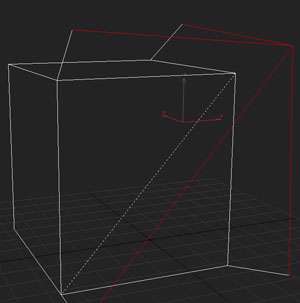

    Slice plane: البته این گزینه از گزینه مشترک در تمام مولفه ها می باشد که در مولفهRertex کامل آن را توضیح دادم ولی در این قسمت نیز به آن اشاره خواهم کرد. به طور کلی این گزینه برای برش برروی شی یا خطوط انتخابی می باشد شما می توانید چند خط را انتخاب نمایید و به کمک این فرمان فقط همان چند خط انتخابی را برش دهید پلان موجود در صحنه که به رنگ زرد می باشد برای راهنمای از حیث جهت و نوع قرارگیری و زاویه برش می باشد.زمانی که شما تمام تنظیمات را برای برش آماده کردید به کمک فرمانSlice می توانید این شی را برش دهید. اگر گزینهSplit فعال باشد قسمت انتخابی به صورت کامل به دو نیم تبدیل شد و با انتخاب کردن قسمت بریده شده وحرکت دادن آن می توانید ببینید که این خط کامل جدا شده است .
    Cut: این فرمان نیز از جمله فرمانهای مشترک بین مولفه های فرعی شی درEditable mesh می باشد . در رابطه با این گزینه نیز درس قبلی توضیحاتی و گفتیم ولی در این جا نیز مختصر توضیحی در این رابطه خواهم داد این گزینه همانطور که از نامش پیداست برای برش می باشد البته این برش با برشSlice plane کاملا متفاوت است این برش به صورت آزاد و دستی انجام می پذیرد و می توان فقط قسمت های که مورد نظر ما است را به سرعت برش داد.
    Rifine ends: به کمک این گزینه می توان زمان بریدن یک قسمت به کمک فرمانCut معیین نمود که در آخر که می خواهیم عملیات برش را خاتمه دهیم نقطه آخر برروی خط انتخابی در همان نقطه انتخابی بچسبد یا نچسبد اگر این که نخواهیم بچسبد از همان نقطه دو خط به دو نقطه دو سرخط انتخابی می چسبد .
    درواقع دریک قسمت دارای سه خط می شویم به جای یک خط البته همین فضا یا برای نقطه اول نیز صادقمی باشد.
    Remove lsolsted vertecs: به کمک این فرمان می توان نقاط خارج از شی را حذف نمود البته این فرمان در درس قبل توضیح داده شده بود البته این فرمان از آن دسته فرمان های می باشد که در تمام مولفه وجود دارد.
    Create shape form edge: به کمک این گزینه می توانید اشیاء از جنسSnape ها را در راستای حرکت لبه ها خلق نمایید.به این صورت که تمامی خطوط و لبه های انتخابی را به همان صورت به ایشان یک شی ازجنسShape خلق می نماید بازدن این گزینه پنجرهCreate shape باز می شود در این پنجره تنظیماتی وجود دارد که در زیر آنها را توضیح خواهم داد.
    Curve name: به کمک اینBox می توانید یک نام برایShape که ایجاد خواهید کرد برگزینید .
    Shape type: در این قسمت می توانید مشخص نمایید که نوع خطوط ایجاد شد از چه نوعی باشد به صورت (Smooth) فرم یا به صورت(Linear) به صورت خطی و زاویه دارد.
    Ignore hldden: به کمک این گزینه می توانید خطوط پنهان که همان خطوط بین مثلث ها یاMesh های اصلی می باشد را دارای خط کنید یا از خط دار شدن آنها جلوگیری نمایید. بازدن دکمهOk تمام این تنظیمات اعمال خواهد شد.
    View align: به کمک این گزینه می توانید خطوط انتخابی را به صفحه یا صحنه جاری هم ردیف نمایید.
    Graid ailgn: به کمک این گزینه می توانید خطوط انتخابی را به مشبک های (Grid) صحنه هم ردیف نمایید.
    Make planer: به کمک این گزینه می توانید خطوط انتخابی را براساس معدل و میانگین زاویه نرمال های آنها بریک سطحPlane فرضی هم ردیف نمایید.
    Collapse : به کمک این گزینه می توانید خطوط انتخابی را نابود و متلاشی نمایید البته این چهار گزینه که توضیح دادم در درس قبل توضیح داده شد ه بود و ازجمله فرمان هائی هستند که در تمام مولفه ها مشترک می باشند.
    قسمتSurface properties: این قسمت مربوط به نوع نمایش لبه ها در صحنه می باشد. با انتخاب یک لبه و زدن گزینهInvisible آن خط نامرئی می شود و دوباره بازدن گزینهVisible آن خط مرئی می شود.
    Autoedge: در این قسمت می توانید براساس زاویه و ردیف انتخابی لبه ها را نامرئی یا مرئی نمایید دراین قسمت شما با مولفه فرعیEdge نیز آشنا شدید در مبحث بعدی با مولفهFace آشنا خواهیدشد.
