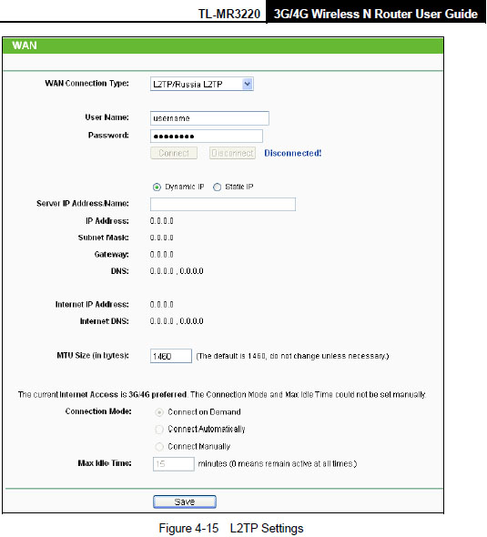

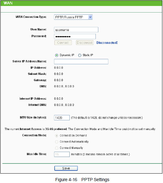

    همین 3G/4G روترهای معروف تی پی لینک مدل TL-MR3220 و TL-MR3420 این قابلیت رو دارن.
    من که ندیدم تو این روتر بشود وی پی ان ست کرد شما متوجه منظورم نشدی انگار من میخوام وی پی ان ست کنم یعنی یوزر و پسورد و ای پی همانند کانکشن در ویندوز ست میکنیم وصل میشیم اینکارو میخوام روتر انجام بده
    صفحات 42 و 43 رو بخونید:
