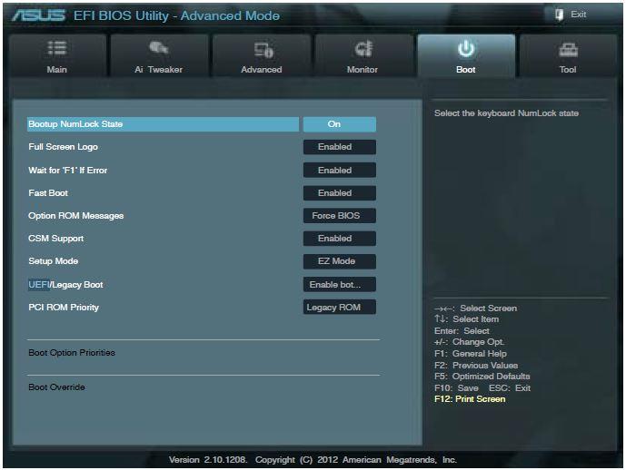

    سوال که داشتم:ایا روش خاصی برای فعال کردن UEFIدر مادربرد داره که من بلد نیست ام به من بگید تا انجام بدم؟
    برید به قسمت Boot و از قسمت UEFI/Legacy Boot گزینه Enable Both UEFI and Legacy را انتخاب کنید یا اینکه فقط UEFI را انتخاب کنید (عکس زیر) و سپس تغییرات را ذخیره و خارج شوید .

    2. در بایوس Legacy را Disable کنید . یا اینکه Enable Both UEFI and Legacy را انتخاب کنید (ترجیحاً اولی) .
