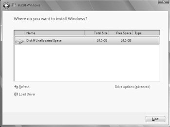

    11 درس دوم. آدم از چی ویروس میگیره!!! ویندوزمو چطوری نصب کنم!
    سلام.
    خوب بزارین ببینم! بدافزارها هم داستانی دارن برای خودشون. من کاری با داستانشون ندارم. مهم اینکه بدافزار اجرا نشه. حالا به هر طریقی که هست، نباید اجرا بشه. چه توسط کاربر، چه خود سیستم.
    شما یه فلش مموری داخل سیستم میزنی و به صورت اتوماتیک یه سری داستانا توش اجرا میشه. مثلا درایورش اجرا میشه. یا اینکه وارد سایتی میشی و یه سری کدها به صورت اتوماتیک اجرا میشن. شایدم با باز کردن یه ایمیل کامپیوتر رو از کف بدی!!!
    از سه طریق بدافزار جماعت عمل میکنند که باید جلوشونو گرفت :
    Executable --- فایلهای اجرایی
    Windows Installer ---- فایل های نصب کننده
    Script ---- کدها اجرا شونده
    در ادامه بیشتر توضیح خواهم داد.
    ادامه دارد.... .
    نصب تمیز ویندوز :
    بعد از خرید یک ویندوز اورجینال و انتخاب ورژن مناسب .......................
    مراحل نصب ویندوزو انشااله همه میدونند.
    هارد را فرمت کنید و به طور کامل همه پارتیشنها را پاک کنید. دقیقا مثل اولش (هارد نو و بدون پارتیشن). بدون ساخت هیچ پارتیشنی در مرحله انتخاب مکان نصب ویندوز، دکمه NEXT را میزنید.
    توی صفحه مربوط به فایروال و نوع شبکه، گزینه Public Network را انتخاب کنید. برای اکانت اولیه یک پسور دله درست انتخاب کنید. و خیلی زود یک اکانت دیگه از نوع Standard درست کنید و حتما پسورد هم بزارید براش. دیگه هیچ وقت با اکانت ابتدایی ویندوز که از نوع Admin هست لاگین نکنید. UAC را هم در همون ابتدا در بالاترین حد خودش بزارین. اگه از کامپیوتر قراره افراد زیادی استفاده بکنند باید برای تک تکشون اکانت بسازید. پسور یادتون نره. برای مهمونها هم همیشه از اکانت مخصوص مهمونا (Guest) استفاده کنید! اگه با سیستمتون خرید اینترنتی میکنید، بد نیست که یک اکانتم برای اون بسازین.
    برای ذخیره سازی اطلاعاتتون از MyDocument و Libraries استفاده کنید. اگه اطلاعات مشترک بین یوزرها ساخته شده دارید از پوشه Public استفاده کنید.
    سوالی هم دارین، بپرسین.
    ادامه دارد .... .
    ادامه دارد .... .
