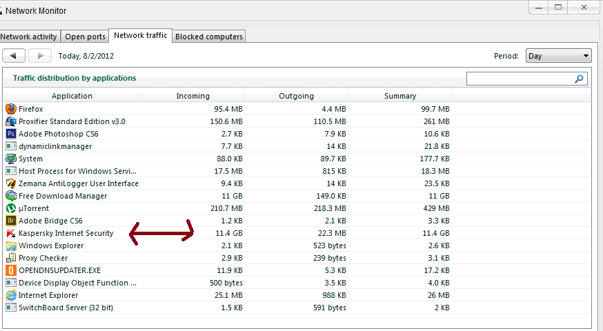

    بعضی از نرم‌افزارهایی که ترافیک اینترنتی را کنترل می‌کنند معمولا به شکل پ.ر.و.ک.س.ی عمل می‌کنند یعنی بین سیستم شما و وب قرار می‌گیرند و تمام ترافیک ورودی و خروجی از آنها رد می‌شود من در مورد کومودو مطمئن نیستم ولی میزان ترافیکی را که کاسپرسکی در قسمت Network Monitor نشان میدهد مربوط به خود کاسپرسکی نیست بلکه ترافیک سایر برنامه‌هایی است که شما اجازه اتصال به وب را به آنها داده اید برای روشن شدن موضوع به شکل قسمت Network Monitor در سیستم من توجه کنید:
      محتوای مخفی: محتوای مخفی
    همانطور که می‌بینید میزان ترافیک ورودی که در مقابل کاسپرسکی نوشته شده است تقریبا معادل مجموع کل ترافیک ورودی مصرف شده توسط سایر نرم‌افزارها است و فقط قسمت کمی از آن مربوط به خود کاسپرسکی است.
    در مورد کاسپرسکی هیچوقت دسترسی خود آن را به وب قطع نکنید چون بسیاری از توان شناسایی آن را از دست می‌دهید.
