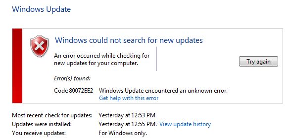

    دوست عزیز میدونم این موضوع از کجا نشات میگیره ، از تاریخ 20 یهمن پروتکل https توسط دولت بسته شده ، وارد نشدن به سایت های گوگل و یاهو و فیس بوک هم دلیل این موضوع هست و اما چون آپدیت مایکروسافت هم از این پروتکل استفاده میکنه و بدلیل بسته شدن این پروتکل آپدیت نمیشه و ارور میده .
    شما برای آپدیت حتما باید از VP N استفاده کنین تا این مشکل بسته شدن https مراتفع بشه .

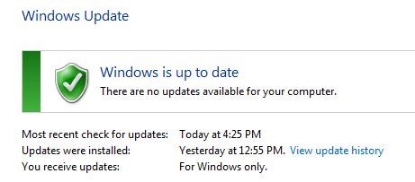

    بیا دوست عزیز همین الان بدون VP N امتحان کردم که همون ارور شما رو برای منم داد !! پس مشکل همونی هست که اشاره کردم .
    ---------- Post added at 04:33 PM ---------- Previous post was at 04:30 PM ----------
    اینم دوباره با VP N همین الان چک کردم که آپدیتی برای من وجود نداره ، چون دیروز آپدیت کردم .
    کاملا درسته حق با شماس
    اینم یه مزیت ف ی ل ت ر ی ن گ !!
