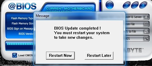

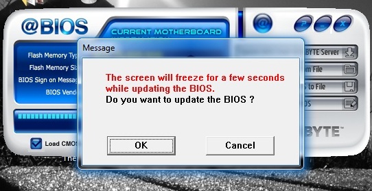

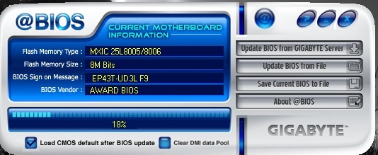

    تاکیید میکنم هم ویندوز ایکس پی و هم ویندوز سوونم آپدیت روز هستن
    بایوس رو هم با خود برنامه موجود در دی وی دی مادربرد اپدیت کردم
    اما بازم هم هیچی
    در تنظیمات حود بایوس هم . تمامیه گزینه های یو اس بی فعال هستن
    اینم شات از آپدیت بایوس
    راه حلی نمونده تست کنیم ؟
