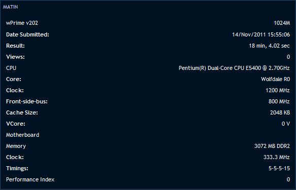

    اسم دقیقش را میگی سرچ کردم درباره مدیریت فایل و آهنگ سازی بود
    wPrime
  13. این کاربر از Hamed DC بخاطر این مطلب مفید تشکر کرده است
  14. #19
    داره خودمونی میشه mh.mahmoudi68's Avatar
    خونه خودمون
    187
    wPrime
    این عکسیه که بعد از پایان کار و اپلود نتیجه ازش گرفتم
    این هم فایلی که در آخر سیو کردم
