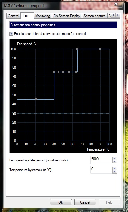

    من توصیه می کنم از msi afterburner استفاده کنید محیط کاربری خیلی راحتی داره(فقط یادت باشه اول دور فنت رو تنظیم کن که بتونی مثلآ دما رو روی 60 در حالت عادی استیبل کنی بعد برو سراغ اور که با محدودیت دما حداقل مشکل پیدا نکنی).
    برای تنظیم دور فن به قسمت setting رفته و سربرگ fan رو به دلخواه خودتون تنظیم کنید(اگر مشکلی داشتی همینجا مطرح کن) :
