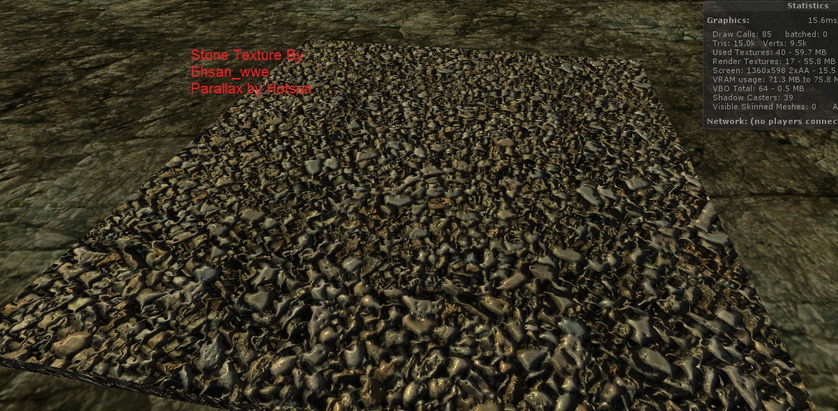

    انصافاً این نرمال و هایتت خوب نبود ولی بیا اینم پارالاکس تو یونیتی.اون قسمت هایی که میبینید حالت چین چین شده به خاطر نرمال و هایتشه
    حالا جایزه بده بهم/.

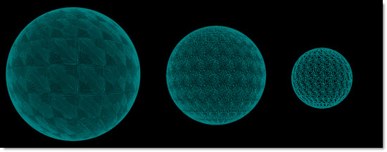

    در ضمن پارالاکس فقط توی سطح صورت میگیره یعنی آجر باشه گوشه ها رو نگاه کنی اصلاً برجستگی نداره یعنی اگه با زاویه 90 درجه نگاه کنی اصلاً بر جستگی نداره,در ضمن تسلیشن نوع های مختلف داره مثلاً چنین چیزی رو نمیتونی توی پارالاکس ببینی:
    تصویر بالا مال Adaptive Tessellation هست.

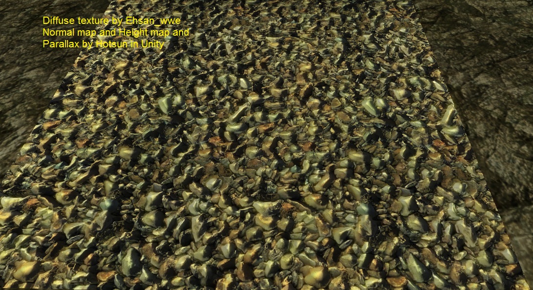

    البته که خیلی کمه حجمش.
    برای همینم من نرمال و هایتش رو خودم زدم براتون هم میذارم تا ببینید.
    این یکی هم حجم داره هم چین خوردگی توش وجود نداره.
    هایت مپی که دادم خیلی کوچیکه ولی خوبیش اینه که هم کم حجم تره هم بهینه تره.میگین نه تست کنید,یا اصلاً از روی تصویر جدید بسنجید.

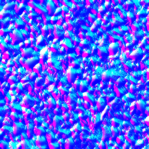

    نرمال مپ عجیب غریب دست ساز توسط پیام عربزاده:
    هایت مپ بسیار کوچک و بهینه با بازدهی بهتر از نمونه بزرگتر.

    میدونی مشکل نرمال تو چیه؟!؟
    مشکلش اینه که یکم لبه های سنگ ها رو برجسته کرده بقیه اش رو کلاً صاف گرفته در صورتی که سنگ هایی که توی دیفیوز میبینیم تا نوکشون قوسی هستن.
    ولی با این وجود اعتراف میکنم نرمالت رو خیلی تر و تمیز ساخته بودی و خیلی جاها بدرد میخوره اونجور نرمال ولی برجستگی حقیقی اونیه که من ساختم که مثلاً مال من روی آجر 3 سانتی اصلاً بدرد نمیخوره ولی برای همین سنگ ها و صخره ها خوراکه.

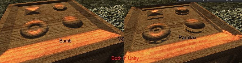

    راستی این اشتباهه که بگی یونیتی پارالاکسش الکیه.
    داره ولی پارالاکسه معمولی و در حد سومین تصویر از همون تصویری که اونور گذاشته بودم.
    این لینکه عکسه:
    اینم داشته باش علی الحساب:

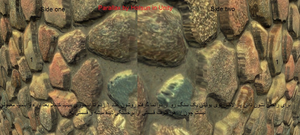

    اینم کاریه که خودم توی یونیتی با پارالاکس کردم:
    دیگه توضیح رو روی تصویر دادم/.
