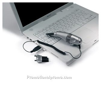

    این جاروبرقس های یو اس بی هم خوبه نه؟
    باید کامپیوتر روشن باشه که کار کنه فایده ای داره به نظرت؟؟؟ ( البته میتونی از آداپتور یو اس بی استفاده کنی!) ولی در هر حال قدرتش کمه.
    احتمالا منظورتون عكس زير هست .
    بيشتر مناسب تميز كردن گرد و خاك هاي كيبرد و يا ساير جاهاي باريك ميخوره
