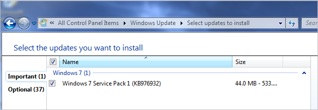

    نه دوست من هرکس گفته اشتباه میکرده. شما برای نصب سرویس پک نیازی نیست ویندوزتون آپدیت باشه.
    بلکه؛
    سرویس پک 1 به صورتی برای دانلود قرار گرفته که فقط شامل آپدیتهایی میشه که تا حالا نصب نکردید + شش تغییر ساختاری همراه با سرویس پک. برای همین حجم سرویس پک از 44 مگابایت (برای ویندوزهای به روز) تا 1 گیگابایت (برای ویندوزهایی که رنگ آپدیت ندیدند) متغیر هستش.
    حالا ممکنه شما این آپدیت با نام KB976932 رو داشته باشید. در لیست آپدیتها چک کنید.
    خب اصلا همین KB976932 را به من نمیده، مشکل از ویندوزه؟
    اینم اسکرین شات:
    بلکه؛
    برادر اینجا رو نگاه کن به نظرت چقدر میخواد آپدیت کنه؟ من ویندوزم رو مرتب آپدیت میکردم چون adsl دارم....
    اینم عکسش:
    اینم اسکرین شات:
    خب یکم بحث؛ وحشتناک نرم افزاری شد:
    سرویس پک در لیست نمایش داده نخواهد شد اگر:
    - اگر از نرم افزارهای امنیتی شرکت Safe Central استفاده کنید.
    - اگر درایورهای کارت گرافیک با برند اینتل با ورژن های زیر نصب باشه:
    Igdkmd32.sys (32-bit), versions 8.15.10.2104 through 8.15.10.2141
    Igdkmd64.sys (64-bit), versions 8.15.10.2104 through 8.15.10.2141
    - اگر ویندوز نصب شده ی شما با نرم افزار VLite دستکاری شده باشه.
    اینم عکسش:
    اگر ویندوزتون آپدیت باشه باید مقدار مینیمم رو آپدیت کنه که نوشته.
