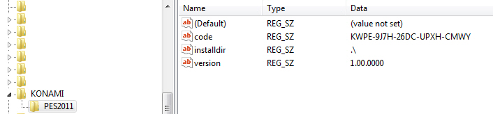

    من الان ساکر 2011 رو سیستمم نصب هست و در رجیستری هم اطلاعات خاصی به جز
    نیست که فقط نسخه و key نصب هست حالا یعنی من اگر تمام اطلاعات و فایل های که در پوشه نصب شده ساکر هست رو + این اطلاعات روی یه DVD یا فلش بریزم این روش شما جواب میده ؟!

    درسته عزیز سوکر برای اینکه بدونه آیا شما بازی نصب کردید یا محتوای ریجستری شما رو بررسی می کند برای پرتابل کردن سوکر کافی rar از پوشه سوکر بگیری از پوشه KONAMI در ریجستری یک فایل REG درست کنی و در کامپیوتر مقصد پوشه بازی EXRTACT و فایل REG اجرا کنی و بروی YES کلیک کنید
    ممنون دوست عزیز و همه دوستانی که بنده رو راهنمایی کردن
    پس این طوری که شما گفتید یعنی من فقط این پوشه ساکر
    رو به صورت Rar در بیاریم و از اطلاعات رجیستری هم یه بکاپ بگیریم و در مقصد پوشه اکسترا کنم یعنی همین تمام
    واقعا به همین راحتی

    حالا یعنی با این روش جناب Reza Azimy_RW و شما گفتید اگر من مثلا فایل رجیستری فیفا و ساکر در پوشه این بازیها قرار بدم دیگه بعد از عوض کردن ویندوز هم باید بدون مشکل بازی اجرا بشه درسته ؟!!
    درسته . فقط کافیه بعد از نصب مجدد فایل رجیستری رو باز کنی و روی Yes بکیلیکی !
