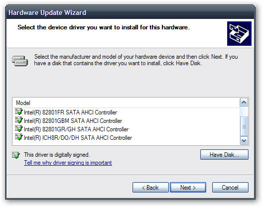

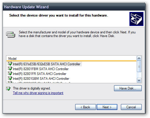

    ولی طبق تصاویر زیر نمی‌دونم واسه Update Driver کدام مورد را انتخاب کنم؟

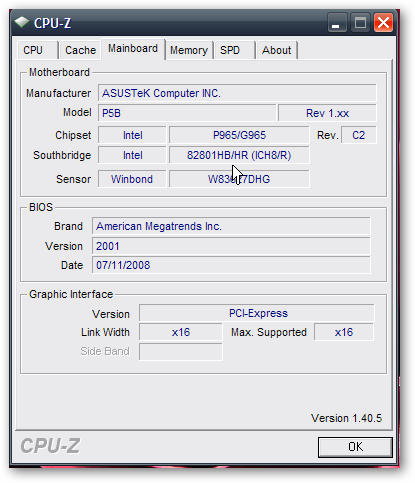

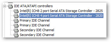

    شما با استفاده از برنامه cpuz میتوانید متوجه شوید که کدوم را نصب کنید

    موردی را که برنامه CPU-Z برای مادربرد من نشان میده هیچکدام از گزینه‌ها واسه نصب نیست
    لذا خواهش دارم ،بگین حالا کدام مورد را واسه نصب انتخاب کنم.

    خیلی هم نمی خواد Advanced کنیمش؛ شما عکس زیر رو ببینید، همونجا Browse کنید و آدرس پوشه ای که داخلش فایل inf. قرار داره انتخاب کنید تا OK فعال شه و بزنید (چون فقط میشه پوشه ای که درونش فایل inf. هست انتخاب کرد) بعدشم Next تا خودش نصب کنه.
