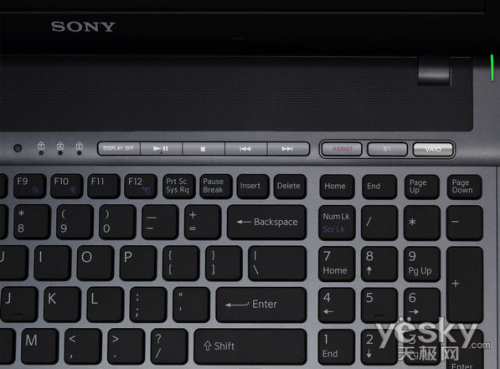

    وقتي كه دستگاه خاموشه ، كليد بالايي صفحه كيبوردت كه نوشته ASSIST
    بزن ، دستگاه از قسمت 8 گيگ براي ريكاوري استفاده ميكنه
    توي ليستي كه مياد restore complete system و start را كليك كن
    دقیقا یکی از مشکلات من همینه که کلیدهای اضافی لپتاپم کار نمی کنه ، حالت مولتی تاچ و حرکات اضافی تاچ پدم کار نمی کنه . ویندوز که بالا میاد دکمه assist کار نمیکنه .
    ولی خیلی ممنون از راهنماییتون

    شما موقع بوت وقتی لوگوی سونی میاد پشت سر هم F10 رو بزن میره توی کنسول ریکاوری سنتر سونی
    اگه میتونی از همونجا ریکاوری کن البته اگه مثل خیلی از سونی ها ارور 303 و 330 رو نده حالت رو بگیره !
