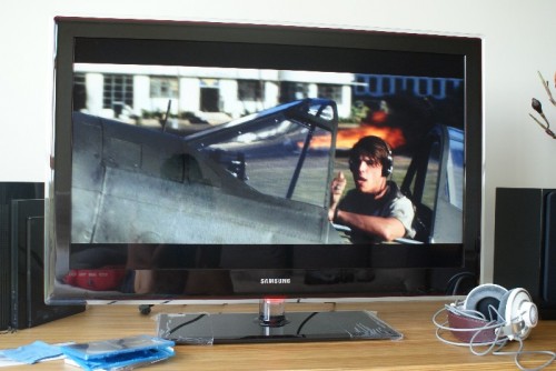

    این عکسی که شما گذاشتی مال 10 ساله پیشه مربوط به نسل اول پلاسماها میشه چه ربطی به neopdp داره؟
    بیا اینم پیکسل سوخته تو lcd:
    اینم انعکاس نور رو lcd
