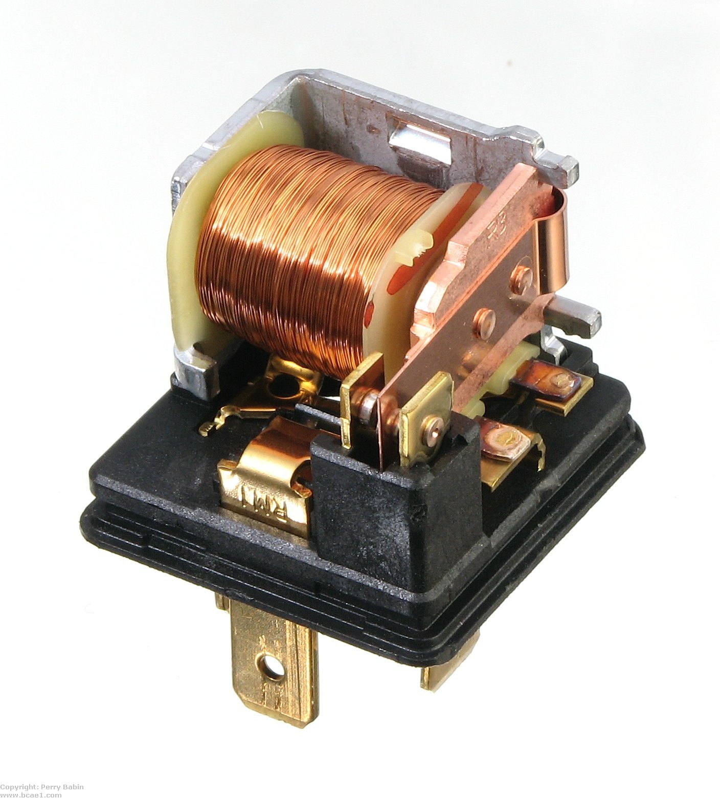

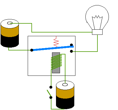

    به احتمال زیاد رله ها روی خطِ اشتباه نصب شده
    باید سیم مثبتی که میرفته برای موتور شیشه بالابر رو قطع کنید و وصلش کنین به پایه ای از رله که به آهنربای الکتریکی داخل رله وصله
    یک سیم مثبت هم مستقیماً از باتری بیارید و وصل کنین به پایه ای از رله که به پلاتینِ داخل رله وصله
    از پایه ی پلاتینِ دوم رله هم وصل کنین به مثبت موتور
    سیم منفی آهنربای توی رله رو هم به بدنه ی ماشین وصل کنین . کار تمومه
    اینطوری مدار پاور ویندوز مختل نمیشه چون رله نصب شده روی آخر مدار (بعد از مدار پاور ویندوز یعنی درست قبل از موتور )
