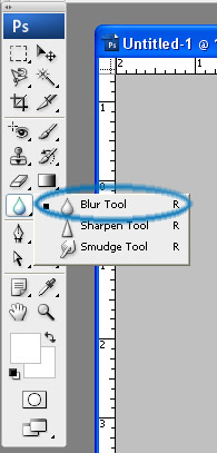

    وقتی Alt چپ رو داشتم دیگه ارور نداد ، ولی هیچ تغییری توی شکل ایجاد نمیشه .
    ابزار Blur هم هیچ تغییری توی شکل ایجاد نمیکنه .
    قضیه چیه ؟

    منظورت چیه که تغییری ایجاد نمیشه؟ مثل این میمونه که ابزار مداد رو انتخاب کنی و انتظار داشته باشی خودش نقاشی بکشه. در واقع با زدن کلید alt +کلیک از اون مکانی که کلیک کردی کپی گرفته می شود و بعد هرجا که با نگه داشتن کلید موس بکشی اون قسمتی که اول کلیک کردی اونجا کشیده میشه. برای همین دوستان میگن کنار جایی که می خواهی نوشته رو پاک کنی کلیک کن که وقتی بعد روی نوشته کلیک کردی بافت کنار اون قسمت رو روی اون کپی کنه.
    ابزار blur هم مثل همین . وقتی انتخاب کردی باید رو جایی که می خواهی محو شود بکشی...

    با ابزار Blur نمیشه شکل رو به درستی پاک کرد ، ممکنه گوشه های شکل خراب بشه
    من میخوام دور شک به صورت یکسان محو بشه ... طوری که گوشه هاش کمرنگ بشه ....

    خوب اول دومی رو میگم دوست جا همون طور که بقبیه دوستان گفتن از ابزار blur استفاده کردم
    فقط باید یادت باشه که باید زیاد از این ابزار روی کار استفاده کنی و برای تاثیر بیشتر مقدارstrengthرو زیاد کنی
    همین...
