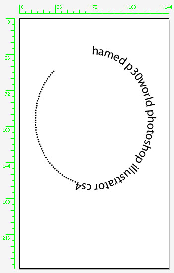

    type on path toolیکی از پرترفدار ترین ابزار های typeهستش که شما می تونید نوشته خود رو روی مسیری که خودتون انتخاب می کنید قرار بدید.

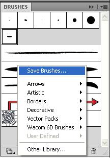

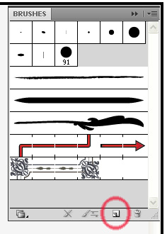

    یکی از بهترین و زیباترین ابزارها برای کار های وکتور که من خیلی دوستش دارم ابزار براش هستش کخ توی کارها معجزه میکنه شما با این ابزار میتونید هر شکلی رو که دوست دارید با هر حالتی در بیارید طرح و شکل این ابزار به چیزی که شما انتخاب می کنید بستگی داره شما می توانید از پالت براش که باید اون رو از منوی ویندوز فعالش کنید
    به داخل صفحه بیارید

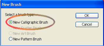

    در زیر این پالت شما می توانید با استفاده از گزینه ی new brushبرای خود و به سلیقه خود براشی طرحی کنید...
    با کلیک کردن بر روی این گزینه پنجره newBrushباز می شود و نوع براش را از شما می خواهد که ما گزینه اول را انتخاب می کنیم...
    با انتخاب گزینه اول پنجره ی calligraphic Brush Optionباز می شود در مرحله اول نام براش را انتخاب می کنیم
    در قسمت دوم پنجره در داخل دو کادر اشکالی وجود دارد که هم می توان انها را به طور دستی تنظیم کرد و هم با مقیاس های که در گزینه های پایین امده است ان را تغییر داد .

    بعد از ایجاد براش مورد نظر می توانید ان را ذخیره کنید که در شکل محل ان مشخص می باشد
    شما می توانید از براش های اماده خود نرم افزار که در Brush Laibrares Menuمی باشد استفاده کنید...

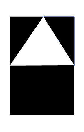

    دو زیر مجموعه این نرم افزار که یک کار جدید برای مبتدیانی مثل من بود scissoros toolبود که کار ان به گونه ای بوده که شکل مورد نظر انتخاب شده و بعد از انتخاب ما می توانیم روی دور کار با این ابزار کار کنیم به گونه ای که باید حاشیه ها رابه هم وصل کنیم تا داخل ان پاک و سفید شود مانند شکل زیر که به مشکی کشیده شده و داخل خالی شده:
    زیر مجموعه بعدی Knife toolهستش که شما می تونید با کمک این ابزار در داخل شکل اصلی طرحی رو که می خواهید رو در بیارید , با گوشه های منظم...و بعد خود ابزار Eraserرو انتخاب کنید و روی کار بکشید که خود به خود جاش روی کار می ماند.
