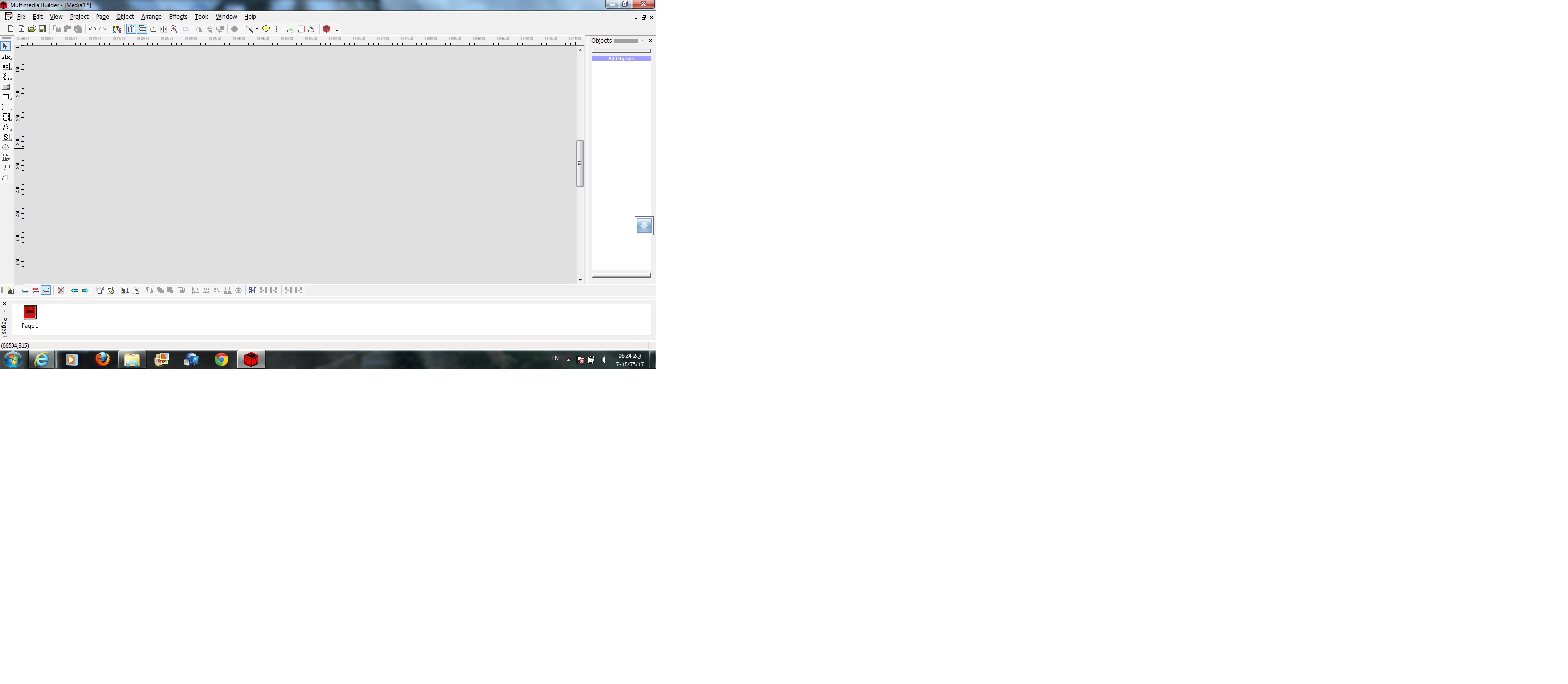

  5. #15
    Mar 2008
    223
    سلام.
    من هر کاری می کنم صفحه ،همون کادر سفید رنگ تو محیط کار نشان داده نشون نمی شه.پایین تعداد صفحه ها نشان داده می شود ولی خود صفحه در محیط کار نمایش داده نمی شود.لطفا راهنمایی کنید.
