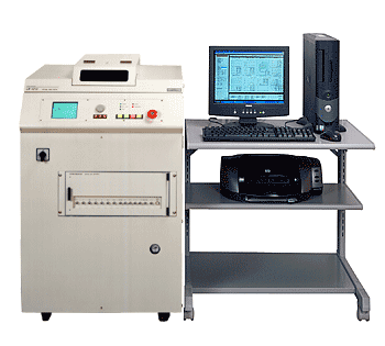

    تعیین دقیق کیفیت یک دیسک نوری چه قبل یا بعد از رایت تنها توسط ابزار های ویژه این کار انجام میشه و بدون استفاده از این گونه دستگاه های پیشرفته نمیشه به طور دقیق در مورد یک دیسک اظهار نظر کرد.
    در زیر نمونه ای از این گونه ابزار ها رو مشاهده می کنید:
