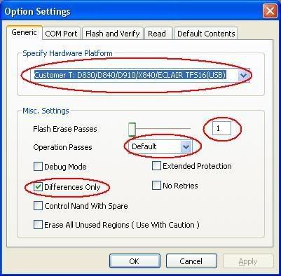

    از منوی Option گزینه Setting را انتخاب کنید :
    در برگه Customer T: d830/d840/d910 (USB) : Generic را انتخاب کنید. 'Flash Erase Passes' را روی 1 و 'Operation Passes' را روی Default تنظیم کنید. غیز از گزینه 'Differences only' سایر گزینه ها را غیر فعال (Uncheck) کنید:

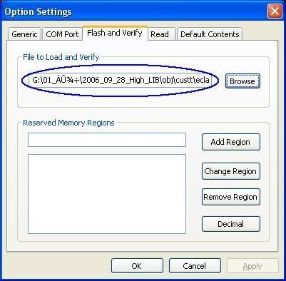

    3- برگه 'Flash and Verify' را انتخاب و فایل فریم ور (s3.*) خود را Browse کنید.

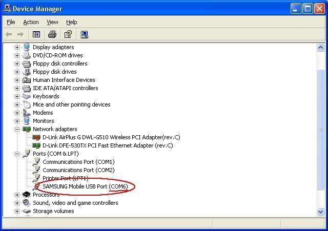

    8- به برنامه Optiflash برگردید و از گزینه 'Options > Settings > COM Port' پورت سریال (com) مورد استفاده توسط گوشی را انتخاب کنید. اگر از شماره پورت اطلاع ندارید از گزینه Control Panel > System > Hardware > Device Manager > Ports (COM and LTP)) در ویندوز شماره پورت سریال را بدست آورید :
    (در این دستگاه COM 6 استفاده شده)
    سرعت را روی 921600 تنظیم کنید و پورت سریال دوم را روی NONE قرار دهید و دکمه OK را فشار دهید.
