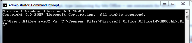

    دوستانی که با مشکل سرعت CIS یا سیستم مواجه هستند این کارو انجام بدهند و بعد سیستم را ریستارت بکنند.... بازخوردش را اینجا بزارید بینم چی میشه:
    ابتدا CMD را باز بکنید (Run as admin)
    از منوی استارت ویندوز و پوشه Accessories
    بعد این عبارت را کپی و در CMD پیست کنید:

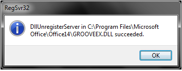

    پیغامی میاد و تایید کنید.
    سیستم را ریستارت کنید....
    ویندوز میاد بالا و کمی صبر کنید....
    نتیجه اش را اینجا بزارید.

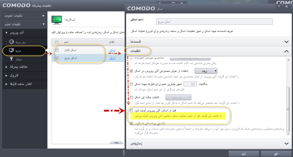

    جواب سوال پست پایینی که دوستمون جناب AM4 فرمودند :
    فقط یه مشکل کوچولو داره کومودو وقتی اپدیت نباشه از اسکن خبری نیست
    توی اسکن کامل و سریع تیک اون قسمت که نشون دادم را بردارید:
