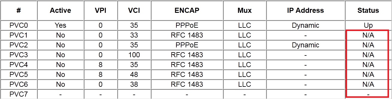

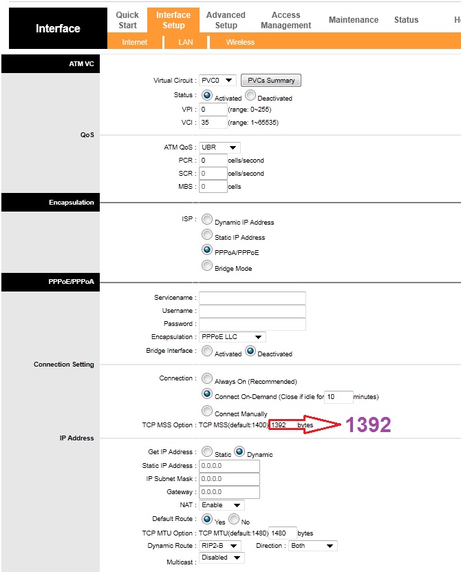

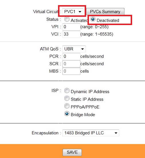

    این کارهایی هست که من بفکرم میرسه
    اینکه tss رو براری 1392 ربطی به مشکل شما نداره، اما واسه خودم وقتی روی 1392نباشه صفحه ها رو باز نمیکنه!
    درقسمت PVCs Summary تمامشون بغیراز pvc0 باید deactive باشن (اینطوری احتمال اینکه مودم سعی درکانکت کردن در حالتهای دیگه نمیکنه -0درصد)
    هرچیم کاکشن توی ویندوز داری پاک کن، فقط local area connection که کارت شبکست فعال باشه،
    انشا... مشکلت حل شه
    ویرایش: اگه مشکل حل نشد از پشت مودم ریستش کنید که همه تنظیمات پاک بشه و از نو روی pppoe تنظیم کنید

    این کارها را کردم و نشد.ریست هم کردم و نشد.
    حالا توی بخش مودم 8901 دارم جویا میشم شاید بتونند کمکم کنند.
    منون از شما

    دست همه دوستان درد نکنه.به کمک شما و دوستان بخش شبکه کامپیوتری حل شد!
    فقط یک سوال:
    مگه vpi&vci مخابرات 0 و 35 نیست؟
    از من روی 8 و 35 درست شد!
