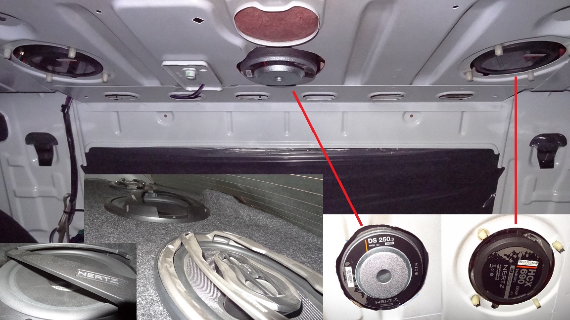

    سلام خدمت اساتید گرامی
    بنده تجربه زیادی در زمینه نصب و صدا گرفتن خوب ندارم.... خواستم با حداقل برشکاری طاقچه، کواک و ساب رو نصب کنم(ماشین L90)... انجام دادم ولی احساس میکنم شاید بتونه صدای بهتری بده! هرچند با همین شرایط هم صدا مورد قبوله.
    در ضمن دور تا دور کار رو (بین طاقچه MDF و بدنه فلزی) با نمد و چسب بصورت دقیق آب بندی کردم... حالا بفرمایید برش ندادن قسمت کواک و برش حداقل قسمت ساب میتونه باعث مشکل بشه؟ چون فاصله هوایی کمی با فضای صندوق بوجود اومده.
    "البته بین طاقچه MDF و بدنه فلزی حدود 6 سانت فضای خالی هست"
    پخش: کنوود 6049
    آمپ: کنوود4کانل M846
    کواک: هرتز HCX690
    ساب: هرتز DS250
    سه مورد اول واسه 2سال پیش هست که رو ماشین قبلیم بسته بودم، ساب 1ماهه گرفتم و همشو رو ماشین جدید بستم.
    با تشکر

    نه بعیده مشکلی از نظر تهویه براشون بوجود بیاد میگد حدود 6 سانت فاصله هست.ولی در مورد ساب بهتر بود داخل باکس استفاده میکردین خیلی صدای بهتری میگرفتی
