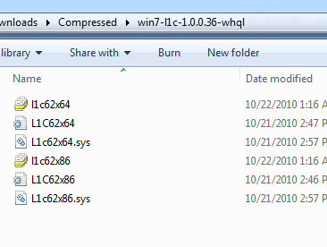

    این درایور رو از سایت رسمی اینتل آپدیت کن :
    Intel® Centrino® Wireless Bluetooth® + High Speed Virtual Adapter - Intel® Centrino® Wireless Bluetooth® High Speed - Windows (R) Win 7 DDK provider
    درایور وایرلست رو هم از اینجا آپدیت کن :
    با نرم افزار memtest هم رم هاتو یه تست بکن . توی صفحات قبل طریقه کار باهاش رو توضیح دادم . نود 32 در دوحالت ایجاد مشکل میکنه : یا رم ها خراب باشن یا نود32 با یکی از درایورها تداخل داره. با نرم افزار verifier هم درایورها رو بصورت کلی و تکی تست کن . لینک آموطش این نرم افزار :
    نتیجه رو اعلام کن .
    سلام مجدد و تشکر مجدد از کمکی زیادی که می کنی.
    من در سایت اینتل خیلی دنبال این فایل که گفتی گشتم و همچین چیزی پیدا نکردم. به شکلهای مختلف اسمش رو وارد کردم بلکا چیزی بیاد اما نیومد.
    درایو وایرلس رو هم دانلود کردم که همچین فایلی به من داد اینها رو کجا باید بریزم؟
    نرم افزار memtest رو دانلود کردم و روی یو اس بی نصبش کردم اما وقتی سیستم رو ریست می کنم به عنوان بوت بالا نمیاد و ویندوز بالا میاد. اف 8 (یا اف 12؟ )رو هم زدم تا بوت رو تغییر بدم اما نشونی از یو اس بی نبود
    بعدم verifier رو اجرا می کنم و مراحل رو یک به یک می رم. در آخر ازم می خواد که سیستم رو ریست کنم تا تنظیمات اعمال بشه. وقتی ریست می کنم و بر میگردم به همون راه، فقط حرف زیر رو به من می زنه و صفحه Verifier خود به خود بسته میشه و هیچ اتفاق خاصی نمیفته.
    بازم ممنونم ازتا، خیلی این مدت به من کمک کردی آقا مصیب
