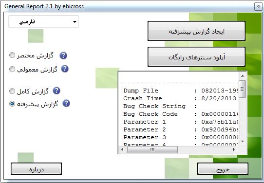

    اخر سر مجبور شدم ویندوزو عوض کنم.ولی فایل هارو می زارم لطفا بررسی کن می خوام بدونم مشکل از چیه
    این فایل دامپ که از خود پوشه ویندوز کپی کردم
    اینم گزارش سیستم هست توسط SysInspector
    یه گزارش دامپ هم توسط این برنامه گرفتم
    http://s1.picofile.com/file/7901928488/GeneralReport.zip.html
    1- آنتی ویروس کسپر و آنتی میلور MalwareByte رو بطور کامل از روی سیستمت پاک کن . با نرم افزار ccleaner هم از پاک شدن از رجیستری هم مطمئن میشی. بعد از اون با آنتی ویروس ها آوست یا آویرا آپدیت شده سیستم رو موقع بوت اسکن کن .
    2- درایور کارت گرافیکت رو از سایت رسمی آپدیت کن :
    و دایرکتس (Dirctx ) رو هم از مایکروسافت آپدیت کن .
    3- درایور رم ریدرت رو هم از سایت رسمیش آپدیت کن :
  9. 2 کاربر از mosayeb.heydari بخاطر این مطلب مفید تشکر کرده اند
