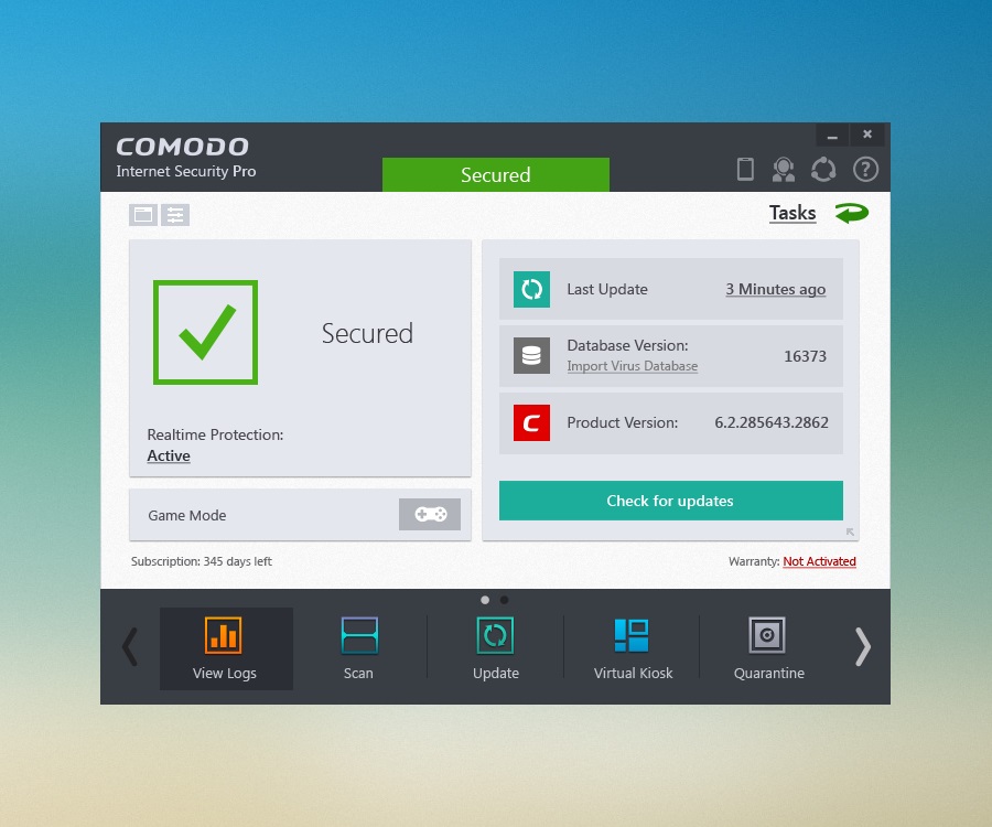

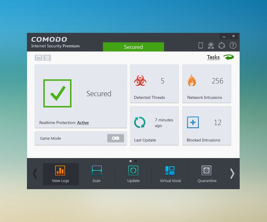

    نمیدونم دقیقآ کی میاد اما دیدم خیلی زیبا شده شما هم ببینین :
    Comodo 2014 Goes metro Style
