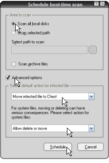

    اما همانطور که گفتم بهترین گزینه برای شما Avast Pro است چون Boot Scan داره.
    Avast 4.7 Professional Edition
    Edit : تنظیمات بوت اسکن.
    چون من خودم فعلا Avast ندارم گشتم و تنظیمات قسمت اسکن از طریق بوت رو براتون گیر آوردم.
    1. بعد از نصب . رستارت و آپدیت بر روی آیکون آنتی ویروس کلیک راست میکنید و Start Avast! Antivirus رو
    کلیک میکنید.
    2. آنتی ویروس شروع میکنه به یک اسکن مموری و صفحه زیر رو به شما نشون میده. این اسکن 60 تا 90 ثانیه
    ممکنه طول بکشه.
    3. اسکنش که تموم شد خود آنتی ویروس که مانند یک ضبط ماشین و یا مدیا پلیر میمونه براتون باز میشه. البته
    نگران نباشید اگر بعدا از قیافه اش خوشتون نیومد میتونید قیافه شون عوض کنید. حالا بر روی اون کلیک راست
    میکنید و قسمت Schedule Boot-Time Scan رو انتخاب میکنید.
    4. حالا برای شما یک پنجره دیگه باز میشه. در این پنجره شما قسمت هایی رو که با موس نشون داده شده رو
    تیک میزنید و حتما در قسمت Advanced گزینه های "Move infected file to Chest" و "Allow delete or move" را
    به ترتیب انتخاب میکنید. و در آخر نیز دکمه Schedule را میزنید.
    5. حالا یک پنجره مانند پنجره زیر بهتون نشون داده میشه. در این قسمت بهتون میگه که آنتی ویروس احتیاج به
    رستارت کردن سیستم داره، آیا میخواهید رستارت انجام شود یا نه؟
    شما حتما باید قسمت Yes را بزنید اما قبل از اینکه این کار انجام دهید دقت کنید کارهای نصفه نیمه ای رو که
    انجام دادید ذخیره کنید چون بعد از زدن یس سیستم شما رستارت میشود و قبل از بالا آمدن سیستم شروع به
    اسکن سیستمتون میکنه.
    مدت زمان طول اسکن بستگی به حجم و فضای گرفته شده از هارد شما و همچنین مقدار سرعت سیستمتون
    داره اما معمولا این اسکن برای یک هارد معمولی مابین 30 تا 45 دقیقه طول میکشه.
    بعد از تمام شدن اسکن سیستم دوباره رستارت میشه و در حالت عادی بالا میاد.
    اما توصیه میکنم بعد از تمام شدن اسکن حتما سیستمتون رو با یک آنتی سپای ور قوی مانند AVG Anti Spyware
    و یا Super AntiSpyware نیز اسکن کنید.
