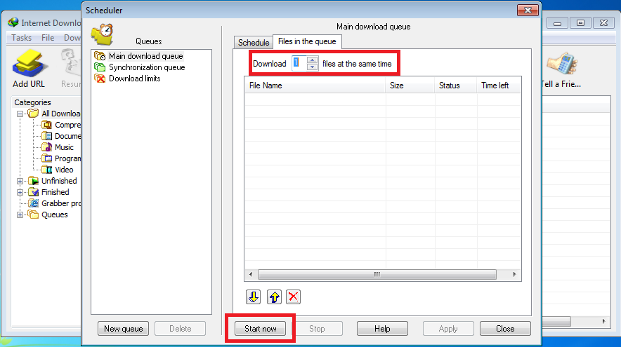

    چطوری توی idm تنظیم کنم که وقتی دانلود تموم شد اتوماتیک بعدی رو دانلود کنه.؟
    همزمان دانلود نکنه.
  13. #1919
    Under the weeping moon
    7,120
    همزمان دانلود نکنه.
    از داخل برنامه برین داخل Scheduler و تب Files in the queue رو بزن و اونجا هم این بخش رو که نشون دادم به 1 تغییر بده اولش روی 4 هست که یعنی تا سقف 4 تا فایل رو هم زمان میگیره
    بعد هم باید برنامه رو start کنی که نشون دادم:
    سوالی باشه من درخدمتم
    May you do well
