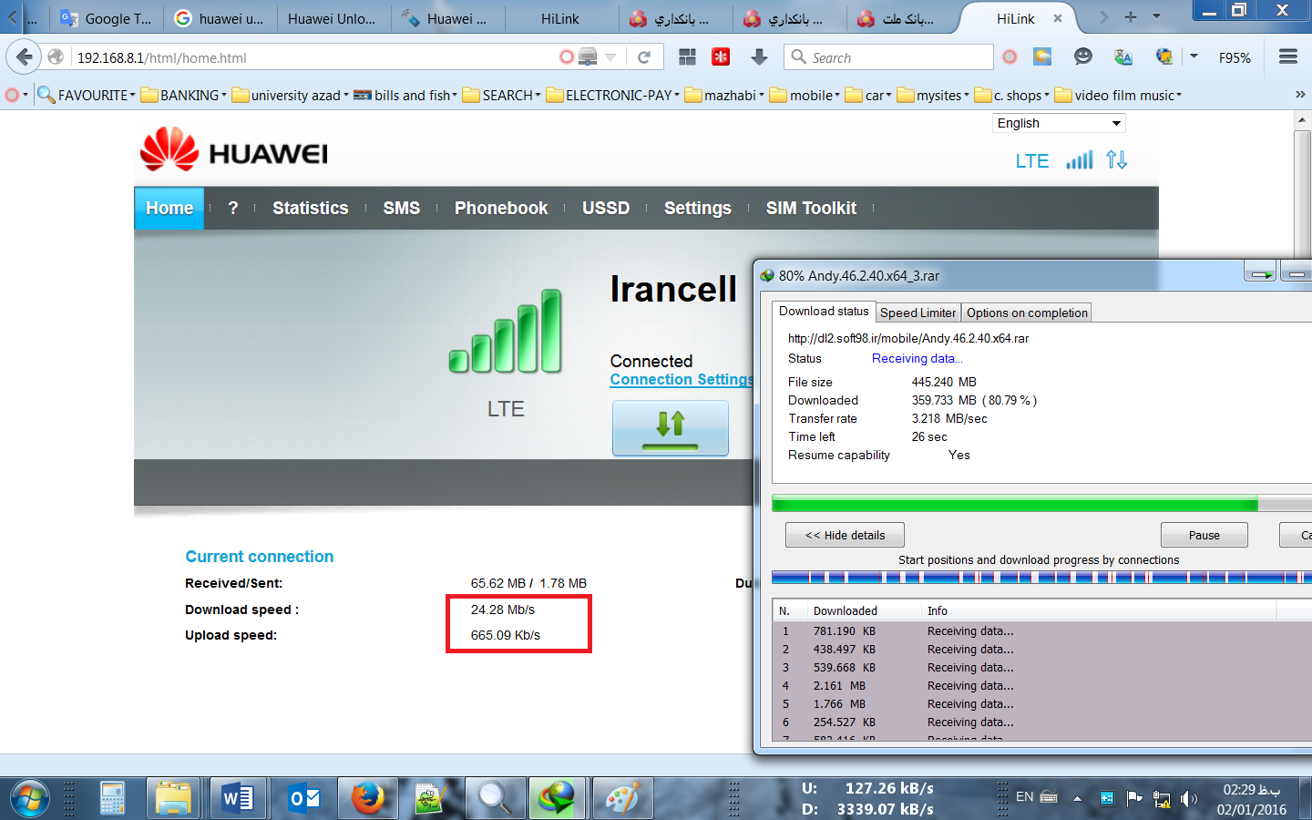

    تست سرعت
    ترکیب 3372 و 3020
    3372 به تنهایی
    اگه روتر از طریق ppp با مودم ارتباط برقرار کنه نهایت سرعتش حدود25مگابیته.
    دانگل 3372 از Ethernet over USB پشتیبانی میکنه که سرعتش خیلی بیشتره. روتر اگه روی این مود با دانگل ارتباط برقرار کنه نباید مشکل سرعت وجود داشته باشه.

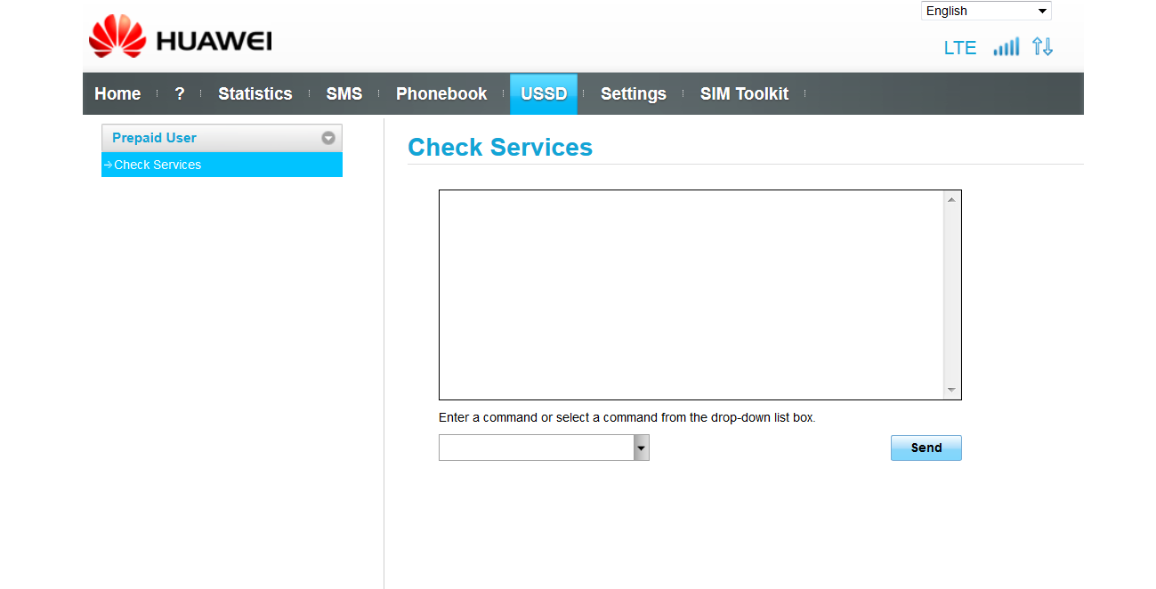

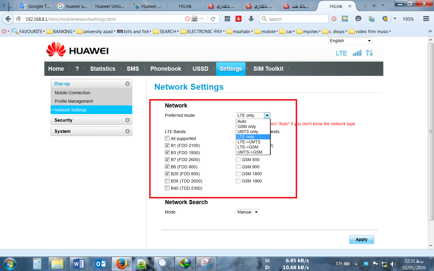

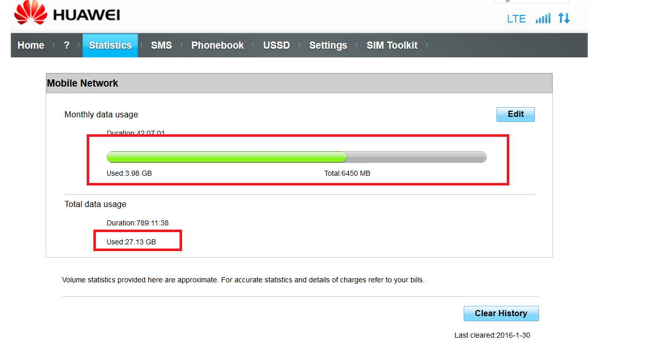

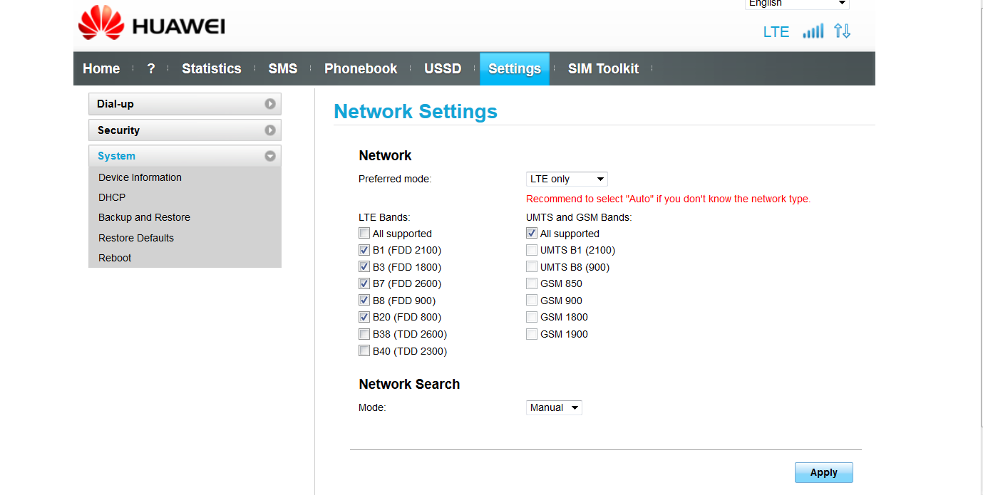

    با سلام
    امکان آپدیت فرم ویر و وب یو آی دانگل 3372 وجود دارد و بنده این کار رو کردم و بعد از آپدیت همچنان امکان اتصال به روتر 3020 وجود دارد و حالت آنلاک باقی می ماند. از ویژگی های مهم در این ورژن این است که شما می توانید قدرت سیگنال را به شکل آر اس اس آی نیز مشاهده کنید چه از طریق روتر وصل شوید یا یو اس بی. طبق گفته برخی سایتها پینگ نیز مقداری بهبود پیدا می کند و سرعت لود صفحات خود تنظیمات بهتر می شود. به هر حال بنده تصاویری از محیط جدید می گذارم تا کاربران بهتر مقایسه کنند.
    بنده این آپدیت رو از طریق سایت آلمانی و روسی پیدا کردم.
    نمایش rssi rsrq
    حالت آنلاک
      محتوای مخفی: عکسهای دیگر
