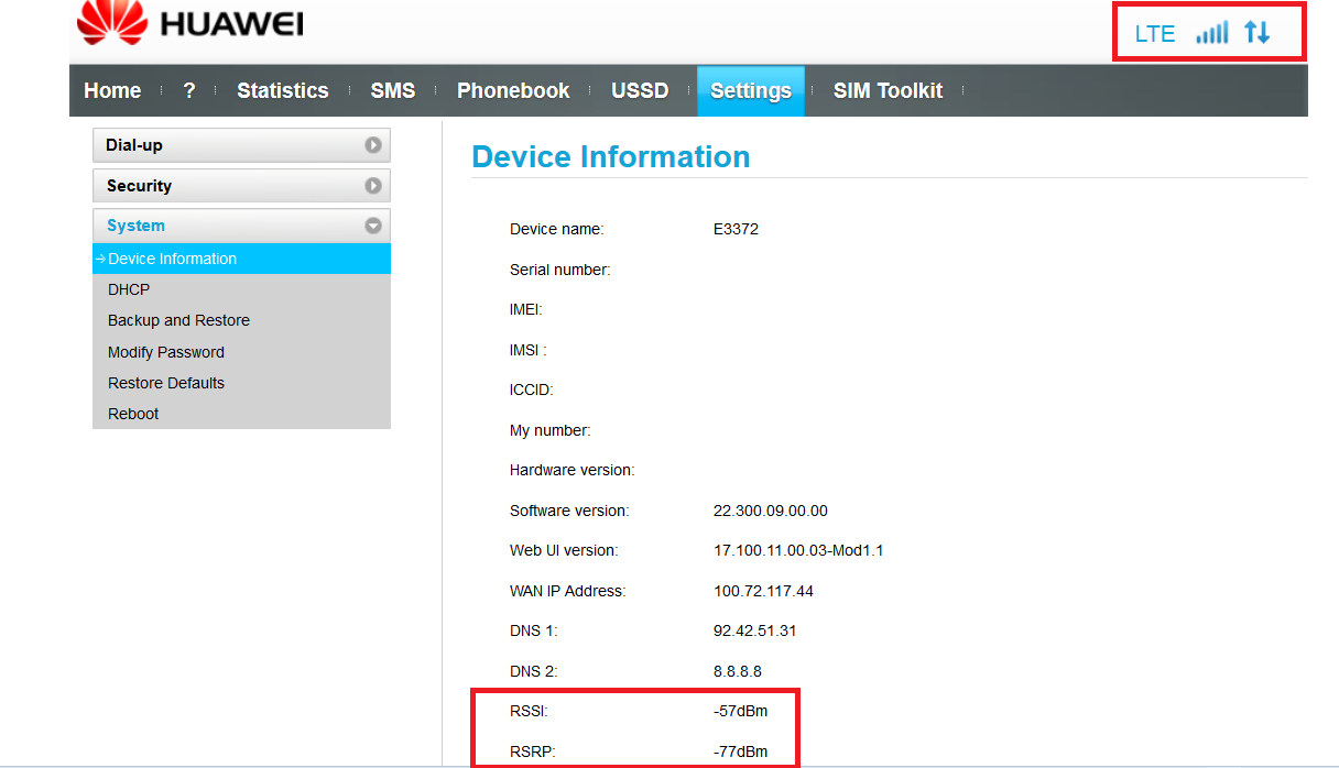

    با سلام
    امکان آپدیت فرم ویر و وب یو آی دانگل 3372 وجود دارد و بنده این کار رو کردم و بعد از آپدیت همچنان امکان اتصال به روتر 3020 وجود دارد و حالت آنلاک باقی می ماند. از ویژگی های مهم در این ورژن این است که شما می توانید قدرت سیگنال را به شکل آر اس اس آی نیز مشاهده کنید چه از طریق روتر وصل شوید یا یو اس بی. طبق گفته برخی سایتها پینگ نیز مقداری بهبود پیدا می کند و سرعت لود صفحات خود تنظیمات بهتر می شود. به هر حال بنده تصاویری از محیط جدید می گذارم تا کاربران بهتر مقایسه کنند.
    بنده این آپدیت رو از طریق سایت آلمانی و روسی پیدا کردم.
    نمایش rssi rsrq
    حالت آنلاک
      محتوای مخفی: عکسهای دیگر
    ضمن تشکر از کاربر IVAN مشکل ussd با تغییر webui حل شد کاربرانی که از ورژن webui
    17.100.06 استفاده کرده اند. ورژن 17.100.11.00.03_forE3372_Mod1.1 را دریافت کرده و صرفا همان وب یو آی را آپدیت کنند.
    طریقه آپدیت e3372
    فایلهای زیر را دانلود کنید.
    1-firmware حجم 26 مگ
    E3372s-153_Update_22.300.09.00.00_M_AT_03.zip
    اینم E3372s-153_Update_22.300.09.00.00_M_AT_04.rar
    2- webui 17.100.11.00.03_forE3372_Mod1.1
    3- وارد سایت زیر شوید و با اکانت گوگل خود ساین شوید.
    IMEI خود را وارد کنید. قسمت device information در دانگل را ملاحظه کنید. در قسمت مدل E3372 را وارد کنید و calculate را بزنید و با کلیک بر روی پلاس نتیجه را مشاهده کنید. در کدهای داده شده کد flash code را یادداشت کنید تا در قسمت آپدیت فرم ویر استفاده کنید.
    از طریق این سایت هم می تونید خیلی راحت تر کد فلش و آنلاک رو بگیرید. بدون محدودیت و سریع
    4- دانگل خود را از طریق یو اس بی متصل کنید و برنامه E3372s-153_Update_22.300.09.00.00_M_AT_03 یا 04 را اجرا کنید. منتظر بمانید تا پورت را بشناسد و از شما رمز درخواست کند. در اینجا رمزی را که قبلا دریافت کردیم (flash code) را وارد کنید و صبر کنید تا گزینه ready to download فعال شود و به شکل آفلاین فایل به دانگل منتقل شود. تا زمانی که تاییدیه آپدیت را نگرفتید دست نزنید این پروسه حدود یک دقیقه زمان می برد و نیازی به اینترنت نیست.
    5- برای آپدیت وب یو آی نیز فایل Update_WEBUI را اجرا کنید تا مشابه قبلی انجام شود با این تفاوت که این آپدیت نیازی به رمز ندارد.
    نهایتا شما هم فرم ویر و هم وب یو آی دانگل خود را ارتقاء داده اید و تنظیمات قبلی شما همچنان باقی است.
    نکات مهم
    1- هیچ گاه بعد از دو بار اشتباه در وارد کردن رمز مجدد رمز وارد نکنید.
    2- احتمالا گارانتی باطل می شود.
    3- اطلاعی درباره امکان برگشت به ورژن پایین تر ندارم.
    4- بنده هیچ مسئولیتی درباره اتفاقات احتمالی ندارم. اما طبیعتا نباید مشکلی پیش بیاید.

    واقعا ممنونم دوست عزیز . بعد اپدیت سرعت لود صفحات وب خیلی خیلی بهتر شد واقعا ممنون
