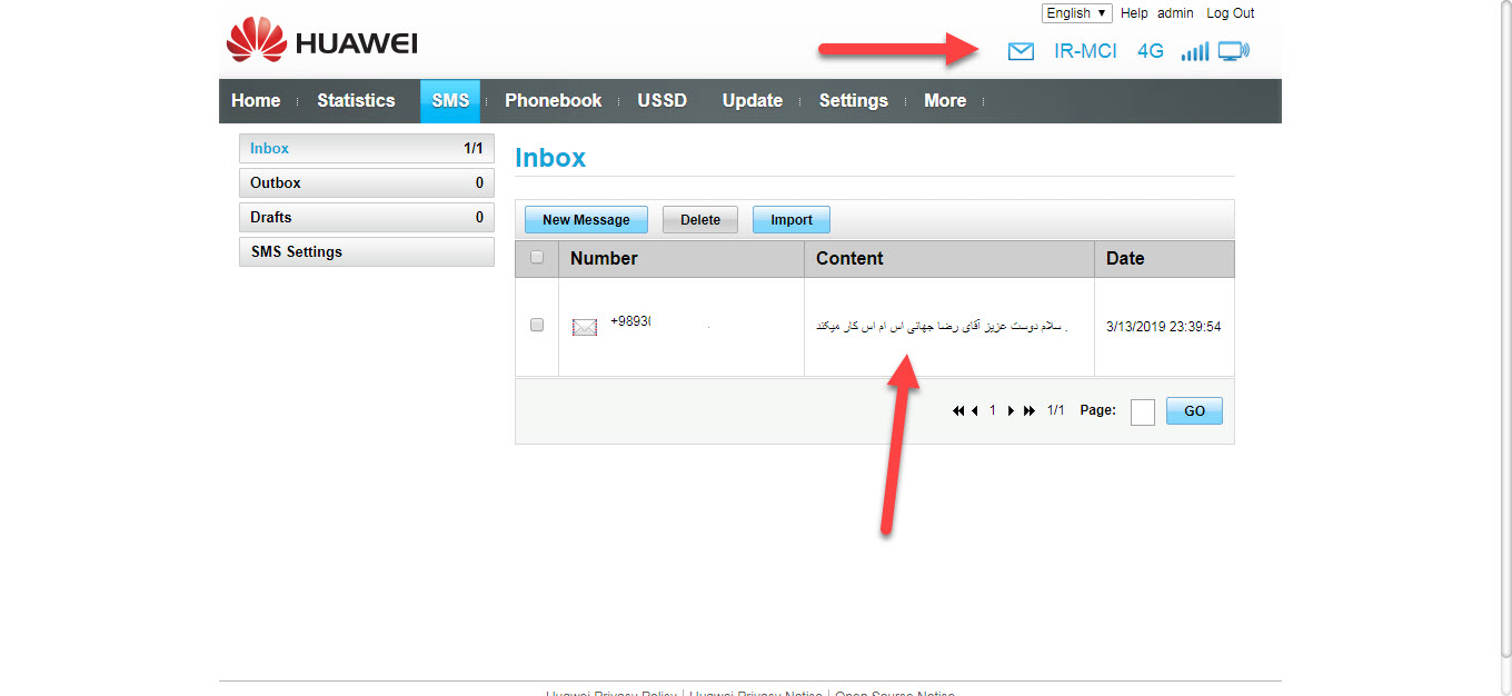

    [QUOTE=rezajahani;9103256]
    اقا صابر این فریموری که شما گذاشتی قسمت sms اصلا کار نمیکنه اگه زحمتی نیس ویرایش کنین که درست شه ممنون از زحماتت
    الان تست زدم مشکلی نداره :
  12. این کاربر از saber73 بخاطر این مطلب مفید تشکر کرده است
