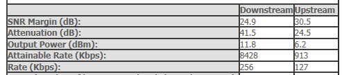

    من از یک اسپلیتر برای مودم و تلفن استفاده میکنم.اسپلیتر عوض کردم.
    چند بار امتحان کردم الان دیر کانکت میشه با snr 25 -30 ، سرعت هم نوسان داره کم میشه.
    اگه گوشی تلفن بردارم روی گوشی صدای خش خش میاد و snr تا 5و6 میاد پایین. به محض خاموش کردن مودم صدای خش خش قطع میشه
    اینم وضعیت جدید

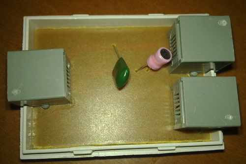

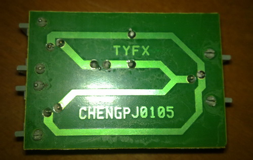

    این عکس داخل اسپلیتر که خریدم. اسپلیترها باید همین جوری باشه؟

    منم از این نوع خریدم اصلا چراغ دی اس ال روشن نمیشد
    رفتم مارک همون شرکت دیلینک رو خریدم
    منم همین مشکل داشتم 1 ماه با شکایت و دردسر نمیدونم چطوری درستش کردم
    بالای 10 اسپلیتر خریدم جواب نداد دقیقا مشکل تو رو داشتم
    مطمئنی که اسپلیتر روی گوشی و مودم رو درست وصل میکنی؟
    مواظب باش جابه جا نکنی
