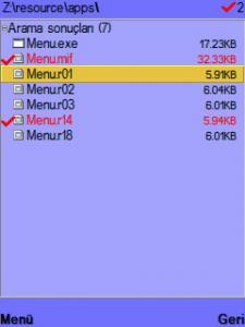

    بوسیله این روش می توانید نام منوی خودتون رو تعویض کنید.
    1ـ گوشی رو در حالت هک قرار بدید.
    2ـ به آدرس z/resource/apps بروید و فایلهای menu. mif و menu.r14رو به آدرس c:/resource/apps منتقل کنید.
    در صورت موجود نبودن فایل menu.r14 می توانید از فایلی menu2.rxxاستفاده کنید.
    دقت کنید X هر عددی می تواند باشد در گوشی خودم این فایل به اسم menu2.r01 موجود بود.

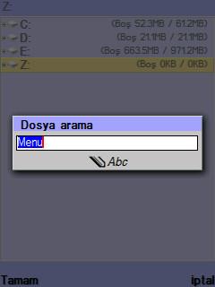

    3ـ بعد از انتقال فایل menu.r14 (یا menu2.rxx ) رو در برنامه X-ploer با زدن دکمه 8 باز کنید.
    در واقع شما به کد هگز فایل دسترسی پیدا خواهید کرد.
    4ـ از گزینه منو Find chars رو انتخاب کنید و به دنبال کلمه Menu بگردید.
    5ـ قائدتا به دو کلمه Menu بر خواهید خورد که باید هر دو را با کدهای هگز حروف جدیدتون تعویض کنید.
    در پایین براتون کد هگز تمامی کاراکترهای مجاز رو قرار دادم می توانید از این جدول کمک بگیرید
    6ـ گوشی رو ریست کنید واز اسم جدید منوتون لذت ببرید.
    این روش روی N82 تست شده و جواب داده
