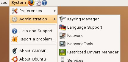

    ۲- مدل کارت گرافیکتون چیه؟ خود اوبونتو از طریق Restricted Drivers میتونه اون رو دانلود و نصب کنه. اما به صورت جدا هم میشه از سایتش دانلود کرد (اگر مدل رو بگید)

    در کوبونتو برای اینکار،
    menu -> applications -> system -> additional drivers
    اگر هم نیست، درایور رو از لینک زیر بگیرید:

    از اونجایی که nvidia ایران رو تحریم کرده، میتونید درایو کارت گرافیکتون رو از لینک زیر بگیرید:
    بعد از دانلود، اون رو روی دسکتاپ قرار بدید و با دستورات زیر در ترمینال نصبش کنید:
