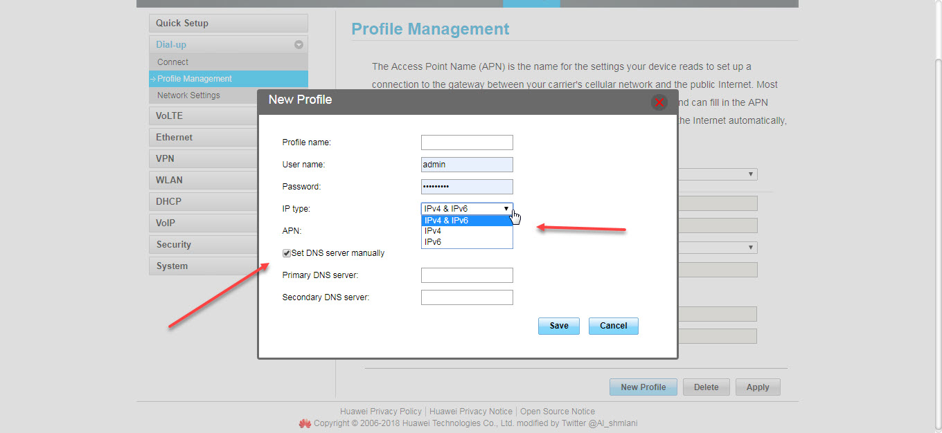

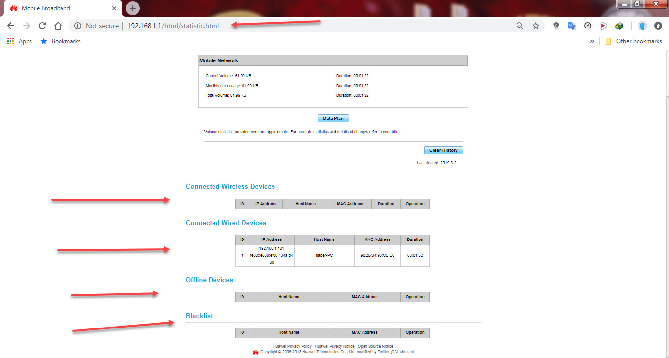

    فریمور 196 ایرانسل + WEBUI مودم B618
    سرعت و انتن دهی برابر با 196 ایرانسل
    فریمور و لودر به صورت فایل اجرایی EXE بدون نیاز به وارد کردن شماره پورت - مورد توجه دوستانی که دنبال فریمور و لودر راحت بودند
    بدون نیاز به از برق کشیدن مودم و دوباره به برق زدن بعد اتمام فلش فریمور
    اسکریپت بردن مودم به حالت بوت مود بدون نیاز به گرفتن اتصال کوتاه و در حالت روشن و کارکرد مودم ( البته باید فریموری که روی مودم هست دارای ADB باشد )
    سازگاری کامل WEBUI با فریمور 196 ویرایش شده ایرانسل
    قابلیت TELNET ADB فعال هست .
    قابلیت انتخاب باندها ( باندهایی که توسط این مودم و این فریمور 196 ایرانسل پشتیبانی نمیشوند طبیعتا قابل انتخاب هم نیستند )
    سازگاری کامل با FDD و TDD
    زبان فارسی و عربی
    قابلیت گرفتن بک اپ از تنظیمات مودم و بازگردانی تنظیمات .
    و امکاناتی که در عکس میبینید .
    دانلود فریمور :
    دانلود لودر :
    دانلود اسکریپت بردن مودم به حالت بوت مود بدون اتصال دادن دو نقطه :
