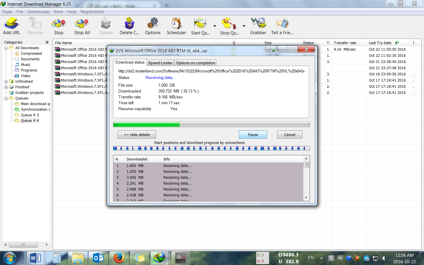

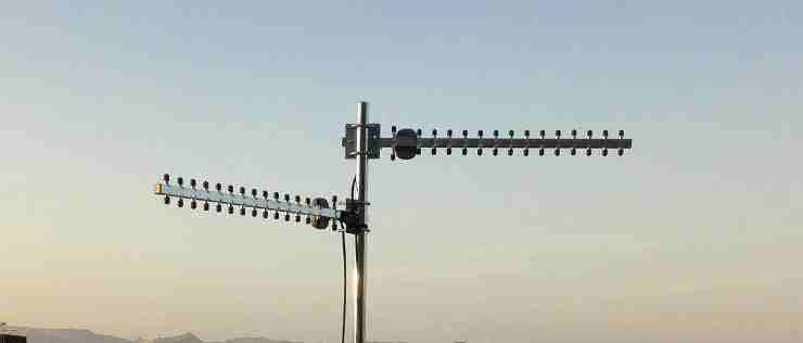

    البته بنده خودم به عنوان کسی که دو تا آنتن به 3372 وصل کردم می تونم به بهبود کیفیت و سرعت اذعان کنم اما دو تا نکته اول اینکه دو برابر نشده و دوم اینکه نوع چینش آنتن ها و قرار دادن آنها خیلی موثره
    ایم بالاترین سرعتی هست که با دو آنتن توی باند 7 گرفتم بدون آنتنها آر اس آر پی حدود 100 هستش
      محتوای مخفی: سرعت

      محتوای مخفی: چینش دو آنتن یاگی
