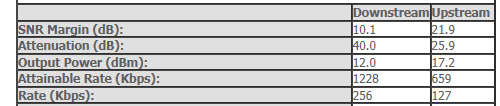

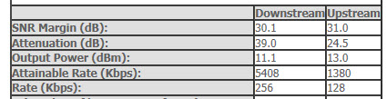

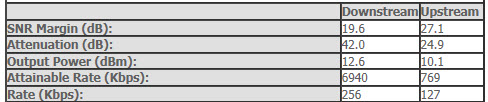

    adsl 256 مخابرات.
    مقدار SNR بین 7 تا 11 متغییر هست.

    اینقدر نوسان چه دلیلی میتونه داشته باشه؟
    من سه سال از این خط استفاده میکنم.هیچ چیزی هم تغییر ندادم.تازگی وقتی با تلفن صحبت میکنم صدای ارتباط adsl با خش خش میفته رو خط.
    adsl خاموش میکنم خط درست میشه صدا خوبه. splitter برای مودم همونه عوض نکردم تا حالا.

    هم برای مودم و هم برای تلفن یه اسپلیتر جدید بخر
    نویزت ممکنه در مودم خوب بشه یا همون کیفیت
    خطت رو از شرکت ارئه دهنده سرویس رو همون سرویسی که خریدی بستن برات سرعتت 32 هست درسته؟

    الان وضعیتت خطت خوبه مشکلت چیه؟
    قطعی داری؟
    یا سرعت پایینه>
