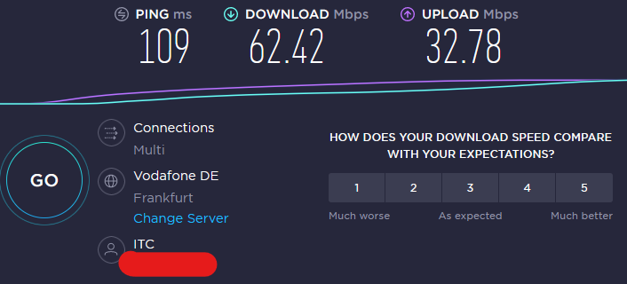

    پینگت با اروپا یا توی پابجی سرور اروپا چنده
    با vdsl به اروپا از 120 تا 150, مثل تمام خطوط اینترنتی، adsl, 4G...
    پینگ به اروپا با ADSL فست باید حدود 70 80 90 باشه.
    سالهاست پینگ زیر 100 نداشتم
