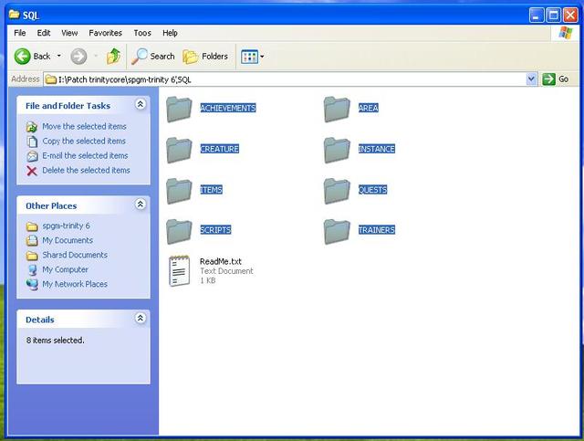

    6 پچ كردن آنتي چيت و .. روي سورس سرور wow
    خوب من اين دفعه ميخوام خيال همه رو راحت كنم و بگم كه چطوري ميشه يك سرور با آنتي چيت و... رو روي سرور پچ كرد
    شما بايد كار با نرم افزار svn و hg رو ياد بگيريد
    اين نرم افزار ها رو ميتونيد از اين سايت ها دانلود كنيد
    خوب حالا شما به سورس سرور نياز داريد كه ميتونيد از اينجا دانلود كنيد
    خوب براي اين كار اول بايد نرم افزار hg رو نصب كنيد بعد نصب شما يك پوشه ميسازيد و روش راست كليك ميكنيد در راست كليك شما يك گزينه اضافه شده شما گزينه tortoisehg رو انتخاب كنيد بعد گزينه clone يك صفحه باز ميشه كه از شما لينك ميخواد و بايد لينكي كه سورس سرور رو ميخواهيد دانلود كنيد وارد كنيد
    حالا با عكس براتون نشون ميدم
    بعد از دانلود سورس سرور ميريم براي دانلود پچ ها
    دوباره بايد با hg مثل بالا پچ را دانلود كنيد
    اينم اينك دانلود پچ:
    بعد از دانلود شما بايد اين اطلاعات رو تو پوشه اي كه پچ ها رو دانلود كريد داشته باشيد
    حالا ميرسيم به پچ كردن آنتي چيت روي سورس
    داخل پوشه انتي چيت دوتا فايل به نام هاي AC1 و AC2 ميبينيد
    شما بايد دقت داشته باشيد سورسي كه دانلود كرديد مثلا 3.3.3 با پچ ها هم خواني داشته باشه وقتي AC2 رو با nodpad باز كرديد خط اول به شما شماره سرور و شماره آپديت سرور(يا همون ريورژن) رو نشون ميده كه بايد با سورس سرور برابر باشه به عكس دقت كنيد
    حلا بعد از اينكه مطمئن شديد شماره ها يكسان بودن ميرسم به پچ كردن.داخل پوشه سورس برويد و مطمئن شويد كه پوشه .hg هست وقتي اين پوشه وجود داشته باشد پوشه اصلي سورس بايد يك تيك سبز رنگ داشته باشد در قير اين صورت شما نيتوانيد عمل پچ را انجام دهيد.
    نگران نباشيد اگر .hg نبود خودتان ميتونيد بسايد
    در صورت عدم پوشه .hg شما با راست كليك كردن روي پوشه اصلي سورس و انتخاب tortoisehg و انتخاب create repository here يك صفحه باز ميشه و بعد روي كليد create كليك كنيد و شما تونستيد پوشه .hg رو بسازيد.
    اگه شما اين كار رو خوب ياد گرفته باشيد ميتونيد براي پچ هاي بعدي اين كار رو تكرار كنيد
    حالا
    براي ساختن .hg عكس هاي زير دقت كنيد
    خوب براي پچ كردن روي پوشه اصلي راست كليك كنيد و گزينه Hg Repository Explorer را انتخاب كنيد يك صفحه باز ميشه كه بايد گزينه Import Patchs را انتخاب كنيد دوباره يك صفحه باز ميشه تو اين صفحه روي كليد browse كليك كنيد حالا AC2 را انتخاب كنيد در اخر روي كليد Import كليك كنيد
    بايد توجه داشته باشيد نبايد هيچ خط قرمزي بين خط ها باشه چون ممكنه پچ اشتباه باشه يا با شماره سورس همخواني نداشته باشد
    وقتي پچ با موفقيت انجام بشه در اخر يك خط قرمز ديده ميشه كه منظور از اين ارور اينه كه پوشه .hg كه ما ساختيم نياز به كانفيگ داره كه اين مساله زياد مهم نيست اما پج با موفقيت روي سرور ريخته شده .
    اين هم عكس هاي اين مرحله براي شما توضيح دادم
    براي اطمينان شما ميتونيد ac2 را باز كنيد خطي كه من با رنگ قرمز مشخص كردم مسير پچي كه بايد دقيقآ مسير رو چك كنيد و ان خطي كه با رنگ ابي مشخص شده فايلي كه عمل پچ روش انجام شده
    اينم عكسش
    اگر مشكلي با دانلود سورس داريد ميتونيد از اين لينك دانلود كنيد در ضمن بايد حتمآ ----- شكن يا وي پي ان داشته باشيد
    اگر در ديدن عكس ها مشكل داريد ميتونيد كل ان ها رو از اينجا دانلود كنيد
    اميدوارم براتون مفيد و جالب باشه
