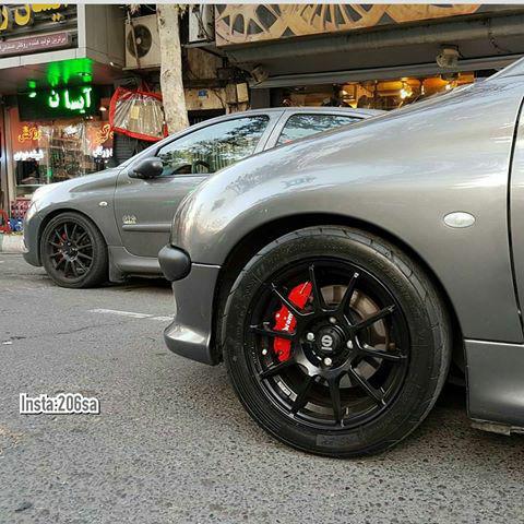

    سلام دوستان.
    چند سوال داشتم از حضورتون.
    1- برای 206 تیپ 5 به طوری که از شتاب ماشین هیچی کم نشه اما ترمز و هلدینگ ماشین بهتر بشه و ماشین نرم تر بشه چه سایز لاستیکی پیشنهاد می کنید؟ از چه برندی؟ (با رینگ فابریک خودش)
    2- در مورد رینگ و لاستیکی که توی تصویر هست اگر اطلاعاتی دارید ممنون میشم راهنمایی کنید.

    سلام دوستان.
    لاستیک دانلوپ ژاپن یا هانکوک کره
    هردو از نظر میزان نرم بودن چسبندگی و کیفیت خوبن
    سابز 205 خوبه و تو شتاب و سرعت تاثیرق نداره
