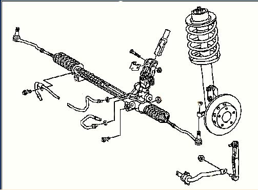

    این عکس گردگیر فرمان منه که نیاز به تعویض داره :
    اگه گردگیر پاره بشه ، روغن ازش نشت میکنه ؟ یا اینکه گرد و خاک میره کاسه نمد رو خراب میکنه و بعد روغن نشت میکنه ؟
    اینو پرسیدم چون ماشین روغن ریزی هم داره و سطح روغن هیدرولیک هم کم نمیشه (لااقل به نظر من کم نمیشه)

    سلام .
    اینو پرسیدم چون ماشین روغن ریزی هم داره و سطح روغن هیدرولیک هم کم نمیشه (لااقل به نظر من کم نمیشه)تشکر از راهنمایی هاتون .
    گردگیر فقط یک محافظ هست تا جلوی آب و گرد و خاک و شن نرسه رو بگیره
    اگر پاره بشه اونوقت اورینگ یا کاسه نمد خیلی زود خراب میشه

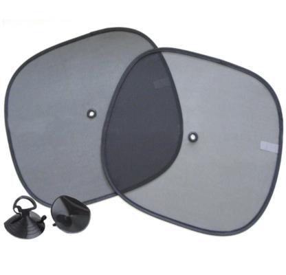

    این افتاب گیر ها ، قسمتی که به شیشه میچسبه،سریع خاصیت ش رو از دست میده و دیگه نمی چسبه
    عزیزان راهی دارند؟
