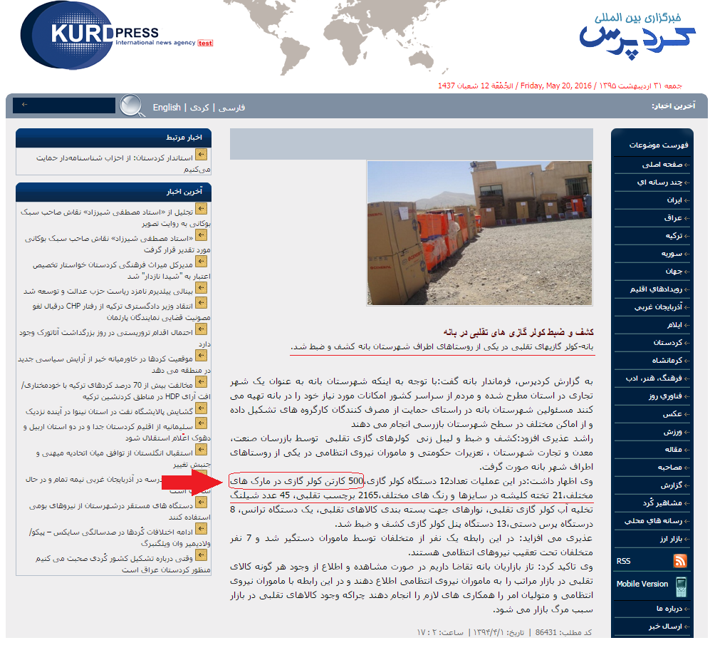

    تا حالا فکر میکردم کارتن کولرهای گازی قلابی و چاپ لیبل در عراق انجام میشه،با خوندن این خبر دیگه مشخص شد که صفر تا صد کار به دست مهندسان داخلی انجام شده.
    خبر برای تیر ماه سال 94 هست ولی همچنان در بازار بانه شاهد اجناس قلابی هستیم.
