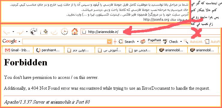

    بخاطر اينكه دوستان اذيت نشن عكس رو به صورت آدرس گذاشتم

  4. #164
    پروفشنال sezar & sanaz's Avatar
    Sep 2005
    688
  5. #165
    حـــــرفـه ای Mohsen khan's Avatar
    7,774
    به نظر مي رسه مشكل از سرور باشه
    با مدير سايت و هاست تماس بگير
