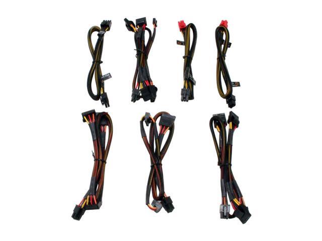

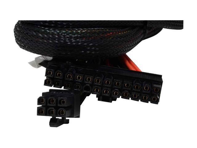

    پيش فرض معرفی پاور 1200watt شركت THERMAL TAKE
