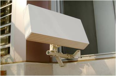

    دیشهای جدید فلات که نسبت به دیشهای قدیمی بسیار کوچکتراند واصلا هم شبیه دیش نیستند وشمامیتوانید در هر کجای ساختمان استفاده کنید از مهمترین مزایای این دیشها سبک بودن وعدم نیاز به lnb است وهر عدد از این دیشها میتواند تا 4 یا 8 و16 خانواده را تامین کند وهمچنین بصورت همزمان میتوانید 7 الی 9 جهت را که در دید دیش است دریافت کنید مثلا با داشتن ماهواره هاتبرد شما میتوانید ماهوارهایی نظیر یوتلست عربست نایل ست سیریوس و... دا همزمان دریافت کنید.
    قیمت این نوع دیشها از 65000 تومان شروع تا 170 هزار تومان میباشد. البته انتظار میرود با واردات انبوع ویاز داخلی قیمت آ هم کاهش بیابد.
    چند نکته:
    1. ال ان بي داره؛ فقط ال ان بي اون داخلي است.
    2. همه اين جهتها را با هم دريافت نمي کنه بلکه در دريافت تعداد جهت همزمان، حتي محدودتر از ديشهاي معمولي است چون بستن قيچي بر روي آن امکان ندارد.
    3. مهمترين عيبش Gain پايين اين نوع ديشهاست که در بهترين حالت در حدود 32 دسيبل است؛ يعني مشابه يک ديش 60 سانتي افست. به عنوان مثال با بهترين نوع ديش تخت که مدل Hd21 سلف ست هست نميتونيد هاتبرد رو به طور کامل داشته باشيد و فقط ترانسپوندرهاي قوي اون قابل دريافت است.
