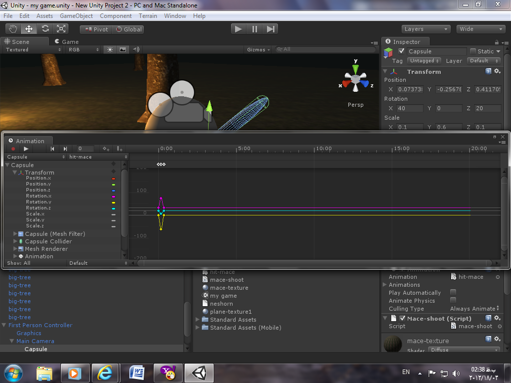

    آخه من نمیخوام راه بره. مبخوام با چوب یه صربه بزنه که این ضربه 1 ثانیه طول میکشه. ولی انیمیشن من 20 ثانیه س. حالا من میخوام انیمیشنم فقط 1 ثانیه باشه. ینی 19 ثانیه اضافی حذف شه.
    اون کارم کردم نشد.
    اینم عکس :
    چجوری اون خط های صاف رو حذف کنم؟!

    نحوه ی انیمیت کردن شما کلا مشکل داره ، چون Curves Point ایجاد نشده ، ولی Timer حرکت داشته .
    Delete And Try Again
    اون کارم کردم نشد.
    اینم عکس :
    آرمین جان من الان اومدم خودم برات یکی درست کنم خودم توش موندم ! فکر کنم حامد درست میگه یه آموزشی چیزی پیدا کن در مورد این سیستم انیمیت یونیتی درست درمون یاد بگیر . بعدشم یه راه دیگه هم هست و اونم این که تو مکس یا مایا انیمیت کنی وارد کنی تو یونیتی .

    آرمین جون اشتباه بدی در تو طراحی ات می بنینم اونم اینکه چوب اصلا نباید colidlder داشته بشه. فقط بازیکن charayor کالودر داشته باشه.ایمورپورت کردن انیشمن تو محیط خیلی خیلی دنگ و فنگ داره.

    یعنی یه بار دگ انیمیشن بسازم؟
    واقعا ینی نمیشه اون تیکه رو حذف کرد؟؟!!

    چرا keyframe انتخاب کن و کلید delete بزن.

    آخه تو اون 19 ثانیه اصلا keyframe وجود نداره!!
